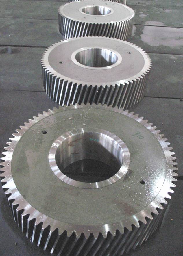

风电齿轮
我公司致力于风电齿轮的制造和生产,机加工,热处理,精加工绝对是国内一流 13616204136
