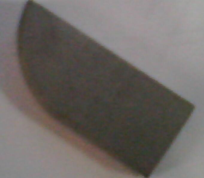

刀具上边印着YS5,大家说说这个刀具是什么到,主要的金属含量是什么?
 楼主| 发表于 2008-4-8 12:09:38 | 显示全部楼层 来自: 中国江苏南京
用手机拍的,效果不好,刀片本身很亮的。
发表于 2008-4-8 12:16:12 | 显示全部楼层 来自: 中国湖南株洲
太模糊了,看不出来 和普通的铁相比,谁重?
发表于 2008-4-8 12:21:57 | 显示全部楼层 来自: 中国云南昆明
材料是工具钢啊,我说的对不对。
 楼主| 发表于 2008-4-8 12:27:28 | 显示全部楼层 来自: 中国江苏南京
刚才我称了一下重量0.062Kg,体积算了一下,4.825*10-6 立方米,密度算下来大概是12.85*1000/立方米。应该是什么材料呢?
 楼主| 发表于 2008-4-8 12:28:29 | 显示全部楼层 来自: 中国江苏南京
补充一下,这个刀片是我们现在用于切削HRC28-63硬度的材料,感觉还可以。

你这应该是一种硬质合金刀片?

应该是硬质合金正偏刀刀头,材质有乌钴类(WCo)乌钴钛类(WCoTi),

 楼主| 发表于 2008-4-8 15:48:30 | 显示全部楼层 来自: 中国江苏南京
刚才问了一下买的人,说是YT15刀具属于钨钴钛合金硬质合金刀具。(TiC:15%,WC:79%,Co:6%),但是刀片上怎么写着YS5.无解!

发表于 2008-4-8 21:12:28 | 显示全部楼层 来自: 中国内蒙古乌海
我们这也有写着YS3的刀,属于硬质合金刀具,但具体什么作用不清楚
kevin8hu + 2 应助
发表于 2008-4-8 21:21:41 | 显示全部楼层 来自: 中国福建厦门
每一个生产刀具厂家都有自己产品的编号,这个编号可能代表的不是材质,但是他也有一个国际通用的牌号,我国的是以YG(钨钴类),YT(钨钴钛类),YM(钨钴钛钽铌类)来区分。YG类适合加工脆性材料及有色金属/YT类适合加工钢铁类材料。而YM则综合了前两类的优点。这样看你的产品应属于YT类的硬质合金刀。

发表于 2008-4-8 21:23:15 | 显示全部楼层 来自: 中国福建厦门
不过硬质合金的密度大概在13.5-15之间

发表于 2008-4-9 22:52:30 | 显示全部楼层 来自: 中国山东枣庄
合金
刀的材料,一般是硬质合金,但合金的型号不一样,根据不同的用途选不同的合金。
发表于 2008-4-10 00:10:16 | 显示全部楼层 来自: 中国江西九江
产品特点
2 x- F- ?6 P2 m! W2 E. b5 H3 s( m6 P2 q; Z& i
 属亚微晶粒合金  耐磨性能好/ p& K' h. o1 x1 K# R' g( L+ i
 抗冲击能力强   抗亲和能力强  u3 o2 m& t$ a1 ], b3 {
 良好的导热性  r( D, j; L) c$ Q9 F5 I8 p+ }
" ^: W+ N/ ^7 q+ z! R/ E- T
 ● 应用领域% r2 L! a# W2 U1 l! a, K* I7 J
5 i) `. D9 G( ]. h8 b! P! J; P5 ~  u$ i
 广泛用于纺织行业、眼镜行业、家电行业、冶金机械行业。; h6 k; Z9 r6 N
$ G0 u, T: T0 @$ H2 p, A* p ● 适合加工的材料. U. `& z  ]; q5 S+ Y( D4 v# d- \
8 d; |/ v/ y; d+ m1 a
 镍基、钴基高温合金  0 z5 \. J+ ~2 d* [
 耐热不锈钢+ l! H6 F2 Q7 h/ H
 钛合金  # @- D, F: Q9 |; ~3 w
 合金铸铁
% h0 U9 s3 s8 Q% B" t
! ~- w- h% I2 A( U! \ ● 刀具类型
2 [; P0 E. G$ X3 y" A' E
* H) C" i9 B, L 槽铣刀  切断刀  滚齿刀  样板刀
http://www.601.cn/601/kydt/xcp/image/ys2t-1.jpg
 ◆ ISO分类号 M30、K30
; F7 j) m. c6 I8 c- |9 ^3 L
, h# W- h% _* x1 g6 A+ x% w+ Y3 r ◆ 密度 (g/cm3 ) 14.35~14.559 M; F  _* V  f$ R: s* `) P
( H6 J$ `* ~2 y& w% M7 A5 G( T
 ◆ 硬度 (HRA) ≥91.5
4 {4 b$ B* u  J; k8 c" P, A3 s, u/ S) Z) @0 P
 ◆ 抗弯强度TRS(N/mm2) ≥1960
: L: {5 M) ~5 ^
$ Z5 }1 b- J: d. [% e' ]& g. g' B ◆ 碳化钨晶粒度 (μm) 0.6~0.8
% J! u$ ]) ]  V% w! K- l* J& D' I: X  }: T9 M6 o
★ 在恶劣的粗加工条件下,YS2T的耐磨性优于其它牌号合金。
