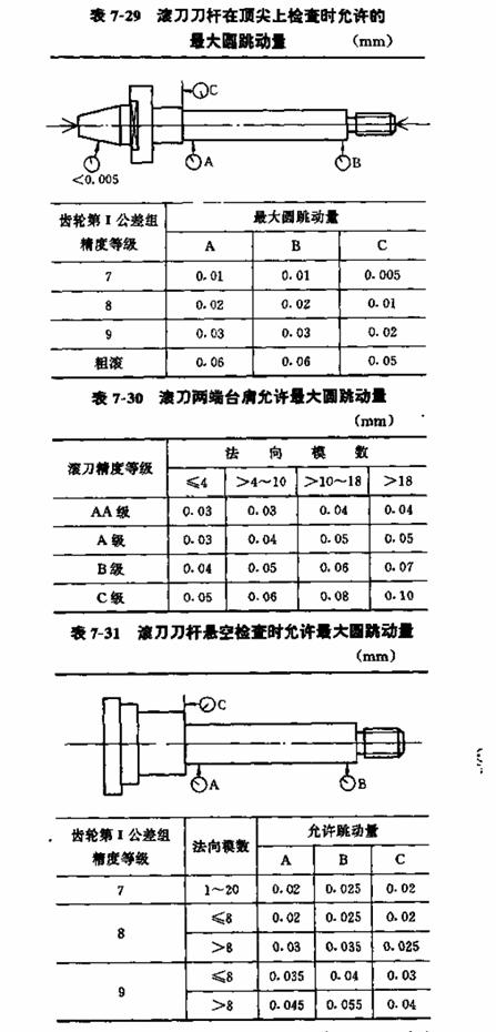

我也看了很多这方面的资料,如:
可惜都是针对中小型滚齿机的。
可惜都是针对中小型滚齿机的。

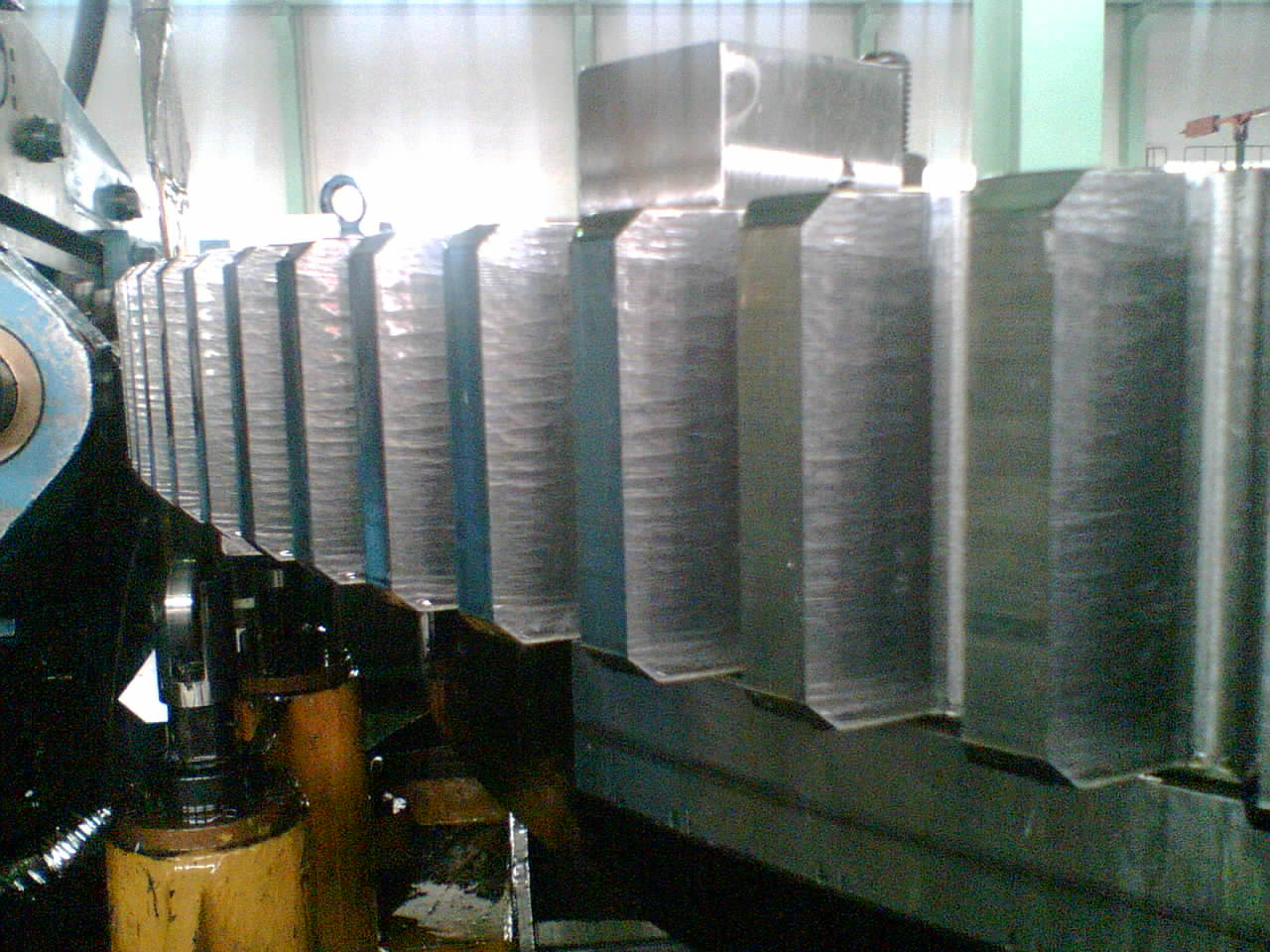

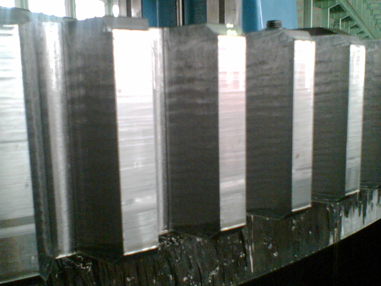

 楼主| 发表于 2008-4-14 18:37:10 | 显示全部楼层 来自: 中国四川成都
手机照的,请大家分析分析!:)

) [" K4 X( k# X( ]. P2 R) I今天上班此工件又滚了一刀,右侧齿面非常好,而部分左侧齿还是凹凸不平,大概最厉害的有10丝,左侧齿也有好齿。

发表于 2008-5-4 19:50:56 | 显示全部楼层 来自: 中国浙江宁波
根据楼主所提供的图片,右侧齿面是好的,左侧齿面很毛且高低不平,估记是刀架大拖板两边的镶条间隙没有调整好,请楼主重点检查刀架左边的镶条间隙。

7 k6 x3 o. ~8 g5 _其实我在发此贴时,就基本上知道原因!YQ31315B滚齿机,在加工M18,Z164的工件时说白啦就是刚性太差,由于工作台是1.8m,而所加工的工件是3m,而要采取的措施是:1.调整工作台蜗轮副间隙。2,调整卸荷压力,按操作说明书所说,3吨到6吨的工件需要调整工作台开始旋转卸荷压力为1公斤/每立方厘米,二次卸荷压力也调整为1公斤/每立方厘米。3,工作台润滑压力保证在3公斤/每立方厘米。4,工作台静压压力保证在16公斤/每立方厘米~20公斤/每立方厘米,:L :L ,此压力一直不稳定,怀疑工作台六个点的出油量不一致。因为公司发展太快,也就不允许修理(定心轴承和工作台间隙为0.08mm~0.13mm,YQ31315B滚齿机按照德国“席士”滚齿机的布局进行设计,因此工作台静压是非常关键的,工作台旋转的平稳性和刚性就全指望静压啦)。
- y+ X7 l! v9 n
5 F- L3 S5 V9 G$ E/ |
3 u4 {& v$ _6 R0 T, }0 o工件又滚了一刀,右侧齿面非常好,而部分左侧齿还是凹凸不平,大概最厉害的有10丝,左侧齿也有好齿。* s3 `* _/ x; _1 W; b
这主要还是机床工作台刚性差啦,右侧齿面好的原因是:我们应该知道,滚刀旋转一圈工件旋转一个齿,右旋滚刀在切削工件时,由于工作台刚性差出现晃动,往往是工作台(逆时针旋转)滞后于滚刀旋转(工作台刚性好的话按理说应该同步)。因此右旋滚刀的一排齿在加工中就会出现工件右侧齿面被多切,而左侧齿面就少切,而滚刀的另外几排齿进行切削时(加工的齿槽慢慢离开滚刀时),就会出现工件右侧齿面所要加工的余量少而工件左侧齿面所要加工的余量大,所以就照成拉右侧齿面好。# H/ }; P6 s, ?; H% ], M
  l+ @0 S5 I' `" c" k& I
我们试过机床最后一刀留0.5mm两侧的齿面会非常好,但有个前提是粗加工时不允许齿面凹凸不平超过0.15mm,呵呵,毕竟量小啦工作台就不抖啦。
