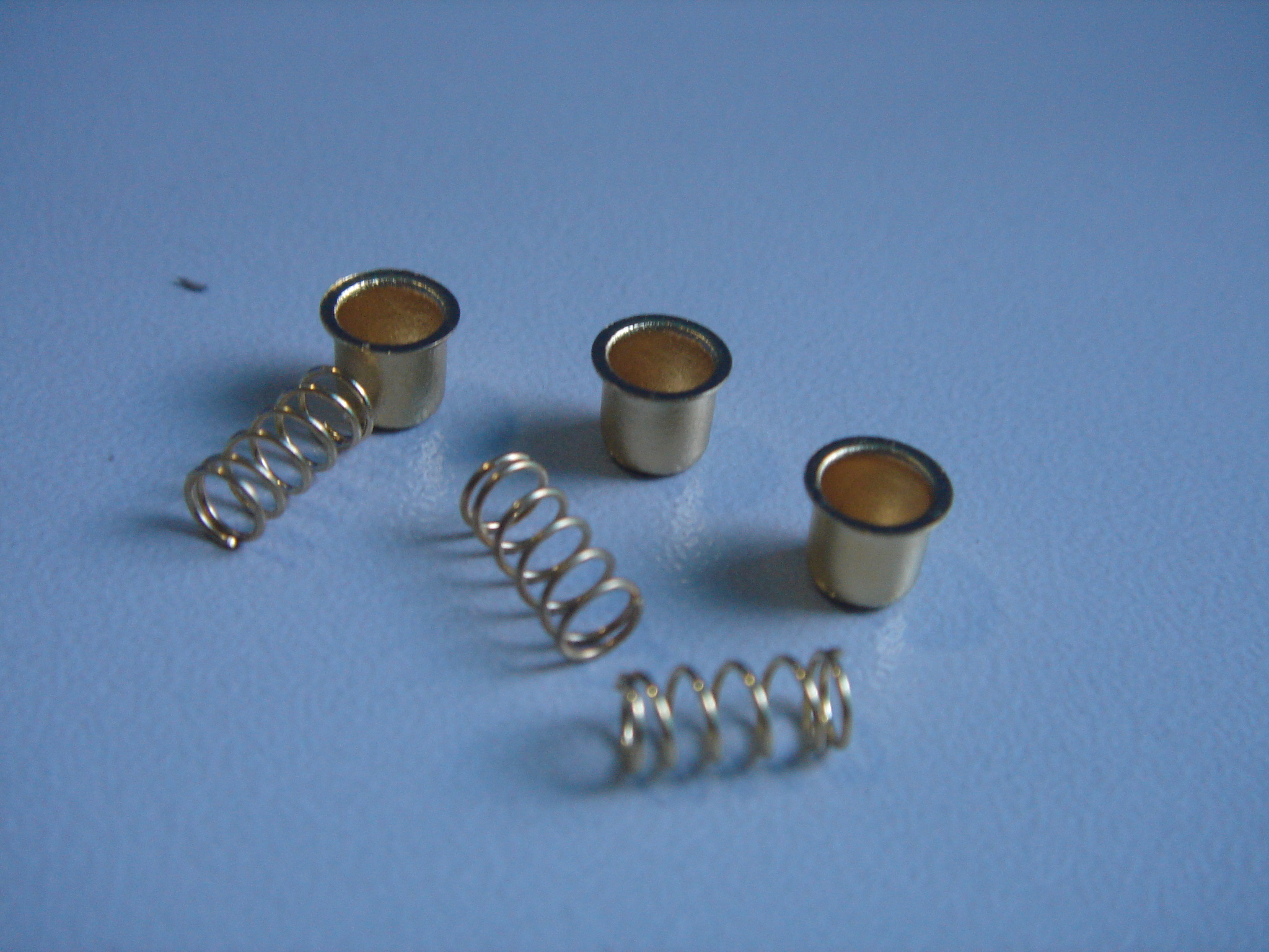

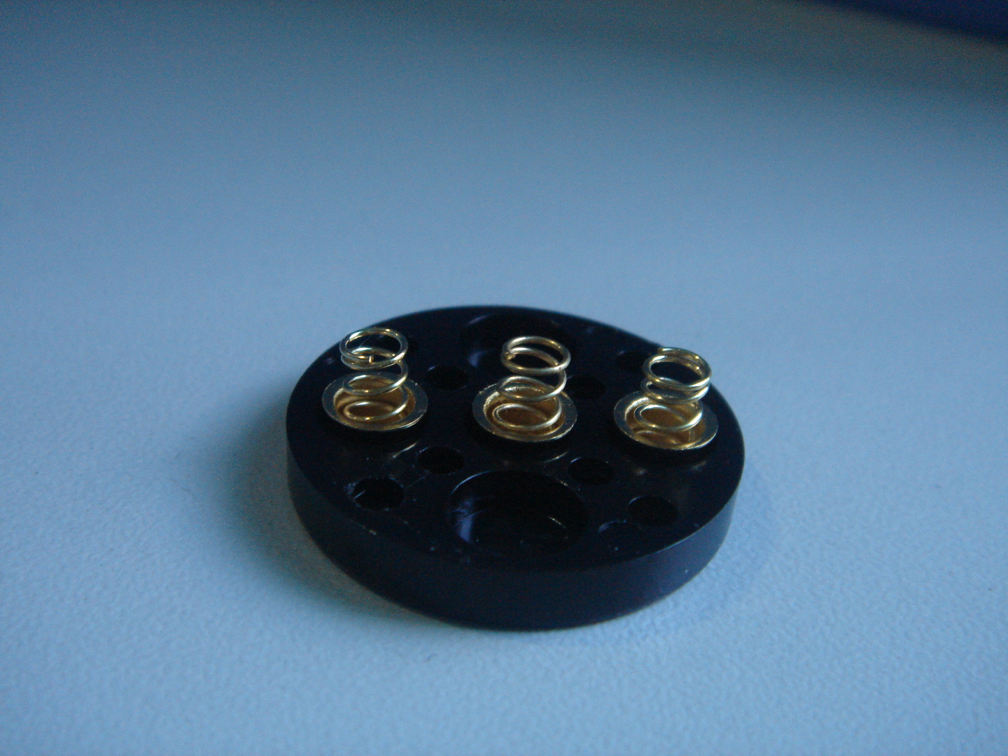

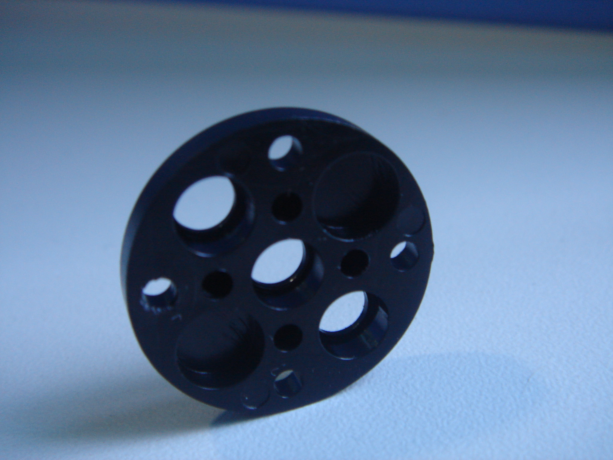

     我现在接到这样一个东西,把三个小铜帽和三个弹簧装到黑色塑料件的三个并排圆孔中,现在的方法都是用手工的方法,一个个装上去的,批量太大了啊,现在大家有什么好的方案可以解决的,等待您的金点子% r* y- Y& S2 x5 ]2 a- }

是啊,大家考虑的都是建线,但是太贵了,现在除了建线,有没有什么办法能稍微提高效率的,如有什么样的夹具,只要效率比用手一个一个放效率高点都好。再次感谢上面大家的热心帮助。

这个问题提的好,楼主应该有一个截面图显示这三件东西的具体装配关系,和装配步骤, 以及你说的量大到什么程度,装配速度要达到一小时多少个?等具体条件给得在详细一些,估计这样大家可以给出更具体的意见。
