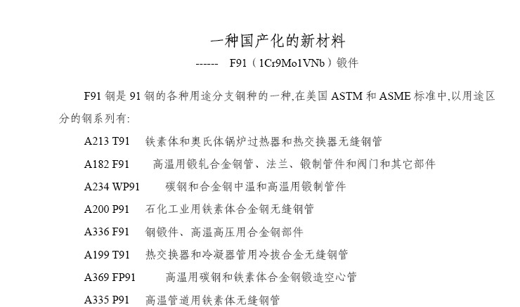

( M5 A. G) d! P' G" o请问各位,谁有关于F91材料相关的资料?
发表于 2008-4-7 14:29:40 | 显示全部楼层 来自: 中国山东青岛
看看对你有用否
F91介绍.pdf

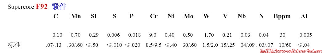

发表于 2011-4-15 15:54:12 | 显示全部楼层 来自: 中国江苏盐城
那F92相当于中国的什么牌号?
发表于 2011-4-15 23:48:37 | 显示全部楼层 来自: 中国河南平顶山
没有什么相当于,按这个牌号订货就可以了
发表于 2011-4-16 22:50:47 | 显示全部楼层 来自: 中国江苏无锡
T/P/F91、T/P/F92都是耐热钢,F是“forging”之意,化学成份和T/P一样。F91相当于我国10Cr9Mo1VNbN;F92和F91相比,加W减Mo,具有更高的高温蠕变强度,相当于我国的10Cr9MoW2VNbBN。这两个成份在GB5310-2008标准中都可以找到。- m6 H. m% I* t# {; b5 ^% F! i0 z1 I
