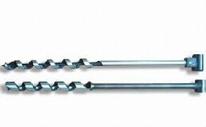

我们想要的和图片上很类似,钻头有镀什么金属的。上面是电动的,下面是手动的;电动的主要钻泥土、还有水泥地;关键是要质量不要碰到石头什么坏,那样很麻烦。# f7 O% o6 o$ t# z  V# k
, V9 {1 c4 }+ Q  u$ P' o" `
不知道目前国内的生产水平能否实现?
3 \$ N7 `9 J# ^; D6 q! M4 F0 E; c( ^
7 a3 X) n  j  A. R6 b) Q  d图上的是太好的东西,老外太讲究;现在老外给我们的要求就是不要这么豪华,要性价比高,适用不坏就可以;业内专家推荐国内最专业钻头生产厂家。

很像木工钻,请参考
发表于 2008-4-29 20:19:31 | 显示全部楼层 来自: 中国重庆
纠正下,应该在国内叫做建工钻或者水泥钻,钻动的时候,泥土会排出地面,钻头一定经过热处理,加上镀硬铬,所以才那么光亮./ B! q8 o$ K- N( u! F8 L% D
个人觉得如果要用来钻水泥,要用硬质合金或者至少钻尖部分为硬质合金. 7 u+ Z# i0 Y* T  b* J& u* k3 g1 F1 p
单从使用上来说,我觉得采用工具钢棒料铣削(小直径)或采用热挤压(大直径),热处理后镀铬,这样或者也能保证使用寿命.虽然不如硬质合金$ [+ {8 E" c$ Y/ Z

对于第一个钻头,我真的担心它的强度?
发表于 2008-5-9 22:03:44 | 显示全部楼层 来自: 中国江苏常州
钻钻冻冰,问题不会太大  钻地用冲击钻好钻的

国内都可以实现生产,江浙一带供应商很多,图片的第一张叫 AUGER BIT,  有很多种的。。。。
