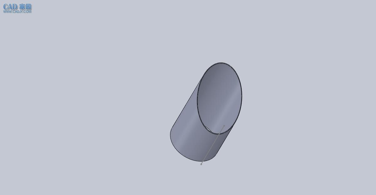

90度接头.rar
63.42 KB, 下载次数: 15

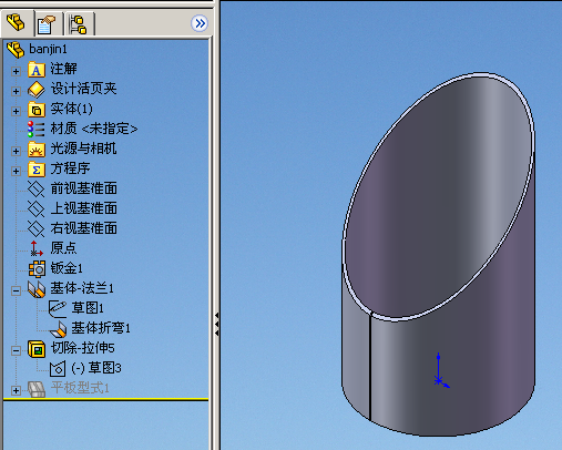

做了一个简单的,做法都一样.
banjin1.rar
125.53 KB, 下载次数: 21

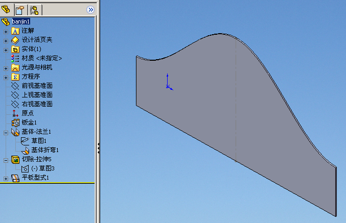

发表于 2008-4-7 22:20:50 | 显示全部楼层 来自: 中国山东烟台
也学做了一个钣金,方法类似2楼,但是拉伸--切削用的是钣金自带的,请大家仔细对比一下
banjin2.rar
93.67 KB, 下载次数: 19
钣金三维零件

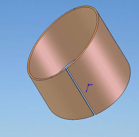

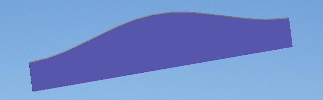

发表于 2008-4-9 17:26:40 | 显示全部楼层 来自: 中国山东烟台
我也做了一个,凑凑热闹
零件.rar
141.65 KB, 下载次数: 23
