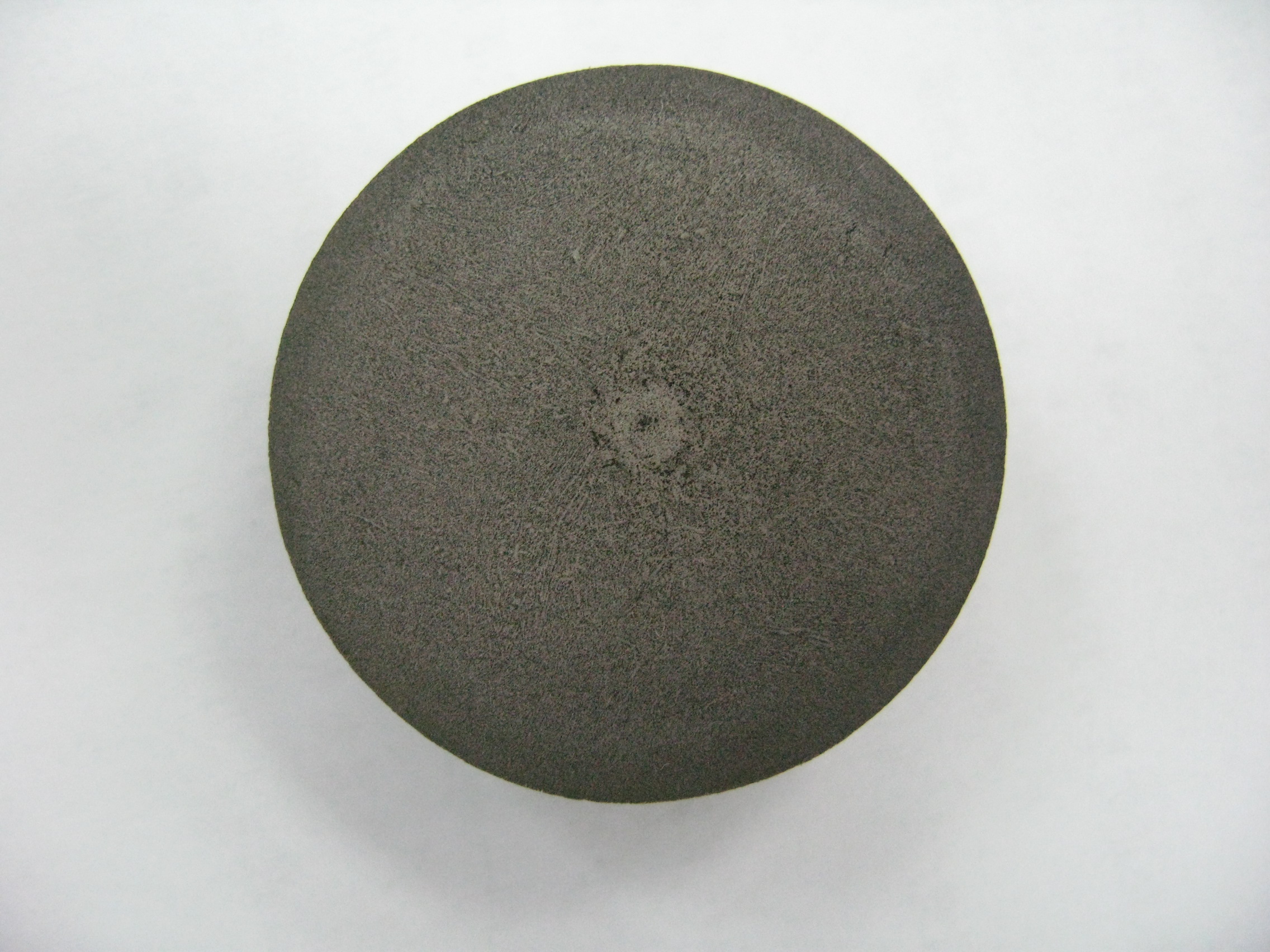

照片中是钢材宏观组织的照片(钢材含碳量约0.44%),想请教高手看有没有异常?钢材中间的是什么?怎么形成的?钢材锻造压缩比在7S以上

发表于 2008-4-6 16:07:56 | 显示全部楼层 来自: 中国
应为中心疏松,数量较少,不算严重。6 z1 I( P0 a7 S, p' |/ T1 V
中心疏松的形成主要是钢液冷却时心部冷速较慢所致。

发表于 2008-4-6 16:15:45 | 显示全部楼层 来自: 中国上海
有成分偏析存在,主要是低熔点成分.
发表于 2008-4-6 17:27:37 | 显示全部楼层 来自: 中国江苏南京
原帖由 JT9619 于 2008-4-6 16:07 发表 http://www.3dportal.cn/discuz/images/common/back.gif2 ^4 E0 N) \+ G
应为中心疏松,数量较少,不算严重。% U3 ~0 Z( @7 U- c% E4 _
  p0 J! B9 i0 m' B  v4 Y6 Y应该是疏松.
发表于 2008-4-6 18:43:55 | 显示全部楼层 来自: 中国江西南昌
是疏松.心部冷速较慢所致
发表于 2008-4-6 18:55:45 | 显示全部楼层 来自: 中国辽宁大连
这个直径是多少啊?
5 v! v0 p. D* n7 y6 u如果比较大得话应该是合格的产品
 楼主| 发表于 2008-4-6 19:09:45 | 显示全部楼层 来自: 中国山东青岛
不好意思,忘记放标尺了,这个的直径约38mm
发表于 2008-4-7 00:07:10 | 显示全部楼层 来自: 中国陕西汉中
根据GB/T 1979-2001结构钢低倍组织缺陷评级图,应该属于中心疏松,评级1-2级,不知验收标准应该多少合格。
发表于 2008-4-7 08:22:14 | 显示全部楼层 来自: 中国山东潍坊
样子像是中心疏松,判合格;如果中心哪个点是个小洞并且还有深度的话可能是缩管或是缩孔,就要另当别论了
发表于 2008-4-7 08:24:18 | 显示全部楼层 来自: 中国江苏南京
原帖由 zhongguolong 于 2008-4-7 08:22 发表 http://www.3dportal.cn/discuz/images/common/back.gif( |& E( c( A4 O/ n: W6 `
8 i7 i# |4 Y+ J' q6 [5 H中心疏松有出现小洞的这个程度?那这个疏松等级要多少啊?
 楼主| 发表于 2008-4-7 14:27:15 | 显示全部楼层 来自: 中国山东青岛
我们最终做合格判定,谢谢各位!
发表于 2008-4-7 16:25:10 | 显示全部楼层 来自: 中国山西忻州
仅仅是拔长是不可能解决的,用十字拔长墩粗法,将疏松象揉面一样揉开。
