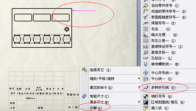

发表于 2008-4-6 13:45:21 | 显示全部楼层 来自: 中国山东威海
半标注格式,右键

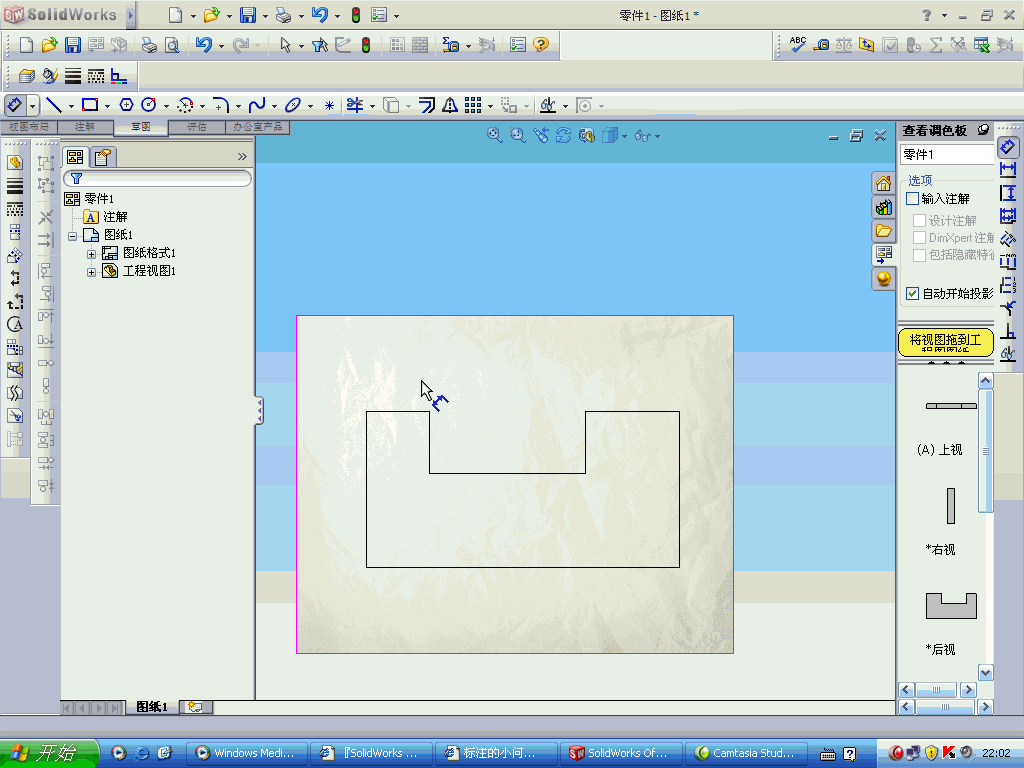

发表于 2008-4-6 22:07:23 | 显示全部楼层 来自: 中国福建泉州
标注1.gif ' f3 c! |6 D# ^/ J7 j' |' W2 `0 l4 U
看我的文件,见附件,SW2008做的
$ M0 r% z& C- W! h* k+ Q3 t- t

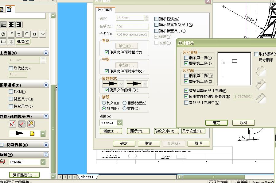

发表于 2008-4-7 12:55:26 | 显示全部楼层 来自: 中国广东深圳
見圖,雙擊尺寸,再點詳細屬性,再點顯示。
標注
標注
