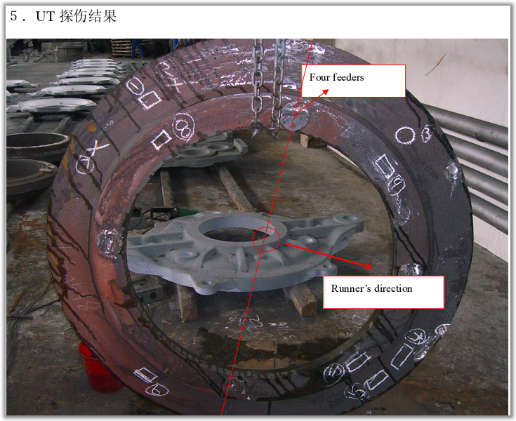

anycasting模拟例子+实际结果,对结果分析还不是很熟悉,还摸不到门路,大家凑合着看!& f0 D+ `/ o( B: r9 A

发表于 2008-4-6 10:18:29 | 显示全部楼层 来自: 中国浙江台州
好象铸造工艺本身有问题
发表于 2008-4-6 10:44:42 | 显示全部楼层 来自: 中国上海
浇注工艺,材料,温度,啥都没有,

 楼主| 发表于 2008-4-6 21:51:07 | 显示全部楼层 来自: 中国北京
原帖由 qwli 于 2008-4-6 10:39 发表 http://www.3dportal.cn/discuz/images/common/back.gif; v8 R5 \( `" _' ?  {" @
好象群里一的帖子
5 I6 S' G4 s) o- I" d" [
, x7 |( X, P/ E5 c4 w( I3 @5 r不要瞎说好不好?这是我自己做的,也是第一次发出来!
, t  H4 F, y: J) j- B5 _
! `( Q5 S1 V4 x1 s9 j0 i7 p工艺在第一张图片有显示!
) {! W$ {% h/ R. ]5 v. B8 O7 K
$ y: I3 b* ~1 j材质:QT400-18
0 L7 c) ?( s) A0 x3 h: T2 R浇注温度:1340
 楼主| 发表于 2008-4-6 21:54:13 | 显示全部楼层 来自: 中国北京
原帖由 qwli 于 2008-4-6 10:18 发表 http://www.3dportal.cn/discuz/images/common/back.gif
4 K5 c. s: e2 S2 N好象铸造工艺本身有问题
( ?# R' F/ J. c# j% g# R
. J6 z2 l. I/ o, K5 c哈哈,这个我也知道,工艺没有问题,不就出来合格的产品了吗?关键是那里有问题!
发表于 2008-4-6 22:29:40 | 显示全部楼层 来自: 中国浙江台州
原帖由 jingdizhiwa 于 2008-4-6 21:54 发表 http://www.3dportal.cn/discuz/images/common/back.gif" V& m$ V0 g5 B0 [+ S
1 c# I. N; S8 V( L* r8 M) B" J; R+ T. B  X
/ l4 ^" l8 {" h; |9 N
; A9 P2 A5 y' o0 t  X0 @" f- f
能否把工艺、产品CAD放上,让我也用CAE跑跑
发表于 2008-4-6 22:37:19 | 显示全部楼层 来自: 中国浙江台州
但不知用那种类型砂铸,表面用涂料否

 楼主| 发表于 2008-4-7 21:43:18 | 显示全部楼层 来自: 中国北京
原帖由 qwli 于 2008-4-6 22:29 发表 http://www.3dportal.cn/discuz/images/common/back.gif
0 I: x/ o  Z" K# O$ T2 u) u; q7 b. W) l8 i, m
- T9 P: h5 O- l( m$ i能否把工艺、产品CAD放上,让我也用CAE跑跑
& ^5 B' u4 T, a" S4 w+ c3 u8 N" b' K( p& ^
可以啊?你说的是prt格式的?还是stl格式的?明天我可以带过来!希望大家可以多提意见,我个人认为这种圆盘型的文件很难做好!
