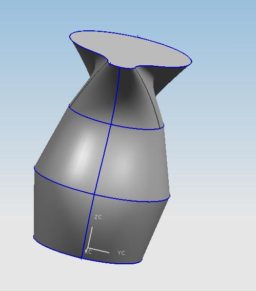

由于最上层的图形有三段弧组成,不是一个整体,在选截面时方向总不能和下面的圆一致,请指教这样使三段弧成为一个整体,怎么调整截面的方向?

建议你使用网格曲面制作哟!
& j" I2 I! O4 d4 T9 V% b; n$ Y9 @如果你一定要用扫描的话要注意扫描截面线的方向。
2 h; E; Y) \& }  i还不行就把曲线打断!

 楼主| 发表于 2008-4-5 15:37:24 | 显示全部楼层 来自: 中国辽宁大连
也不行啊,主要是截面方向不一致

发表于 2008-4-5 17:09:04 | 显示全部楼层 来自: 中国浙江宁波
在需要的地方打断就可以控制方向一:致
发表于 2008-4-5 21:13:51 | 显示全部楼层 来自: 中国黑龙江哈尔滨
将曲线打断

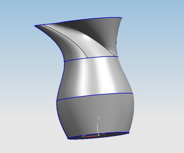

 楼主| 发表于 2008-4-6 17:21:22 | 显示全部楼层 来自: 中国辽宁大连
为什么截面方向一致了,还是这种结果,请高手指点

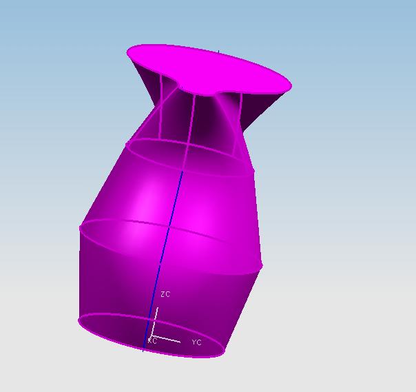

 楼主| 发表于 2008-4-6 17:22:42 | 显示全部楼层 来自: 中国辽宁大连
这个清楚点

发表于 2008-4-6 22:29:59 | 显示全部楼层 来自: 中国湖北黄冈
没错0 r- y; h4 P3 s2 _+ C
扫描命令的效果是这样的啊。。。。
发表于 2008-4-6 22:31:38 | 显示全部楼层 来自: 中国湖北黄冈
如果要控制口部分的位置8 I0 R  L1 t2 S- d) k
还要多加两根控制线。。很关键的哦。

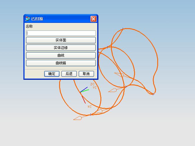

发表于 2008-4-6 22:46:38 | 显示全部楼层 来自: 中国山东淄博
我也做这个呢,开始也是这样,而且在solidworks中也是这个效果,估计是引导线不够吧

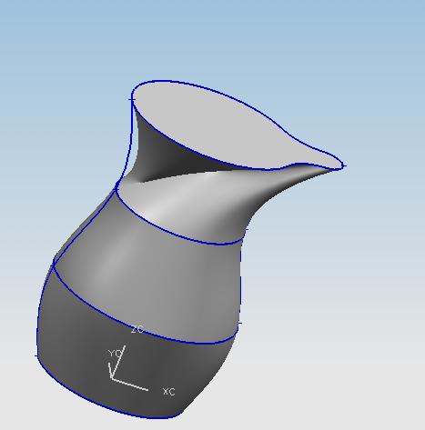

发表于 2008-4-7 09:23:05 | 显示全部楼层 来自: 中国北京
用通过曲线命令试一下。
发表于 2008-4-12 10:32:25 | 显示全部楼层 来自: 中国重庆
用网格应该没什么问题1 k0 ?- D2 X$ k( }- b/ F8 ^8 j
扫掠的话,建议起始点选小圆,方向一致。
