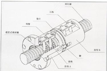

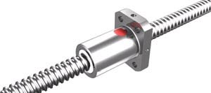

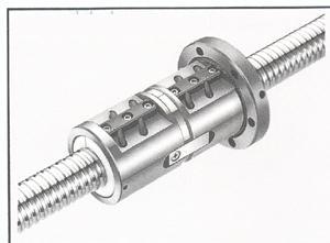

我刚接触CAXA实体设计,现在想设计数控车床的伺服进给系统。滚珠丝杠副有些难画,它分为单列双列,内循环外循环。我已经画出了丝杠,但其他的就不知怎样画了,像回珠器,还要剖开看到其运动过程。- k5 W0 q3 T3 Z5 ~6 w( g
最终的目标是伺服进给系统零件的三维建模和伺服进给系统的运动仿真。

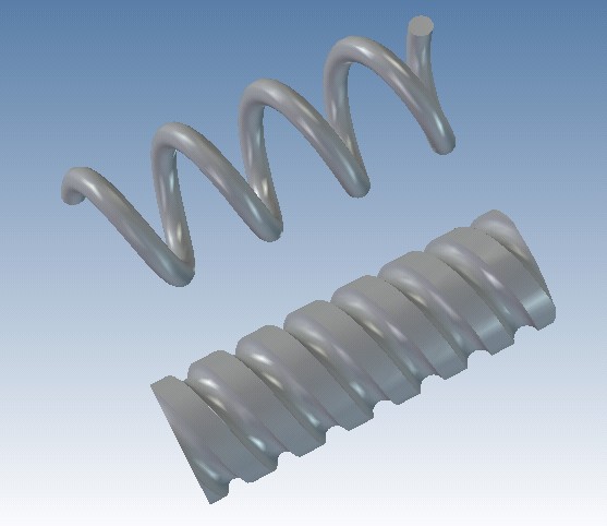

画滚珠丝杆可用弹簧和一根圆柱体进行布尔运算减料,如下图:拖入弹簧时按照你的丝杆螺距设定好参数就成。

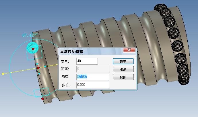

能具体说说如何把滚珠装上吗?我拖入了一个滚珠,应该怎样移动到丝杠上呢,我移动好像进入到丝杠里了。
! \9 i* f5 k( @6 f! o另外有好多滚珠总不能一个一个画吧,应该有类似复制的方法吧?谢谢~~~
发表于 2008-4-4 10:25:48 | 显示全部楼层 来自: 中国浙江宁波

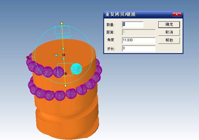

用旋转链接,设定好角度、步长一次就成。

能讲下角度和步长是怎么确定的吗,还有步长是指什么呢?
 楼主| 发表于 2008-4-5 16:28:20 | 显示全部楼层 来自: 中国辽宁沈阳

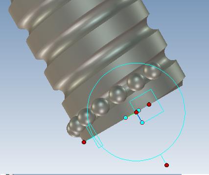

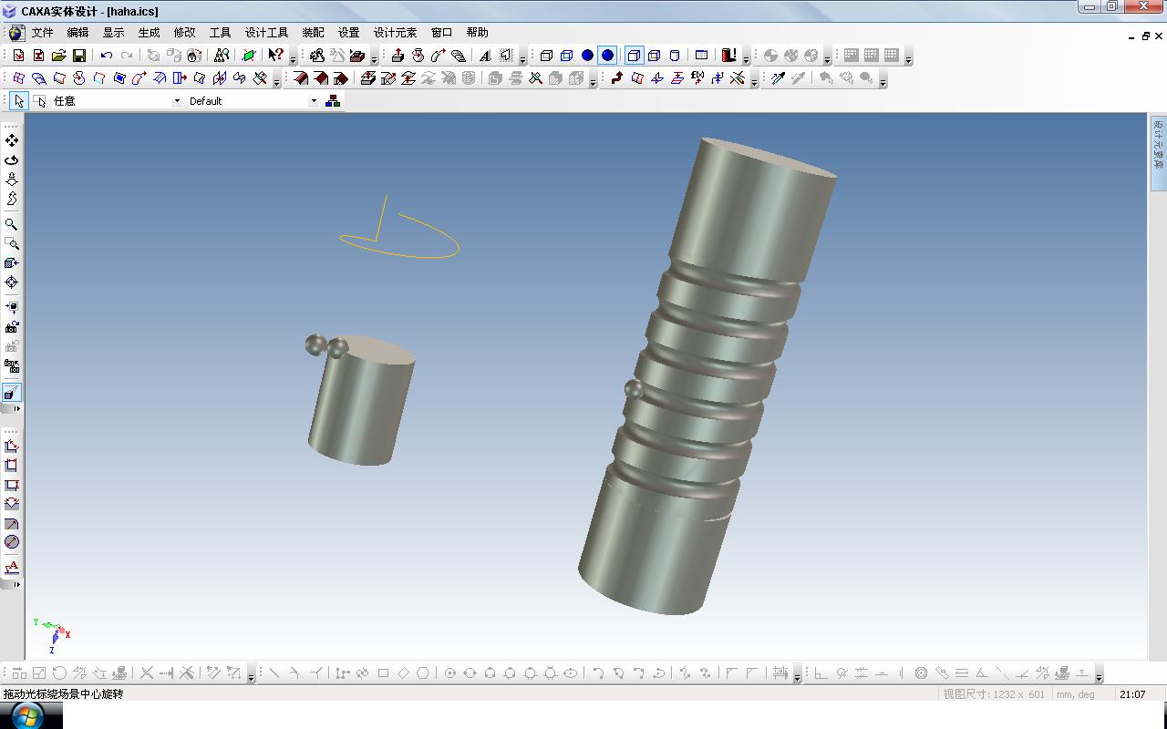

录像开始移动滚珠时的到中心点没看明白,我的没出现那个左下的绿中心点,那样能保证滚珠贴在丝杠上吗?
- U) u+ ]: s+ o& _' b我是先移动到中心再移动半径距离到表面,感觉好像也不能保证滚珠贴在丝杠上不进到丝杠里面。+ [3 B* |% h! G& P1 R
步长与弹簧的螺旋有关吧?能说下如何确定吗?谢谢冬虫夏草

螺旋角就是在360°的圆柱体上分布多少颗圆珠体,两个圆珠中心点之间的夹角算出来不就行了。7 A$ v* i6 Z3 G! _/ M  j
步长:螺旋体都有一个升角,你的螺距是多少,360°分布多少颗圆珠,算一算升一个螺距的距离的长度除以360°园所用圆珠的个数就是步长了。) l: z5 e  D5 a% w; \0 t" q
关于圆珠的定位,因为当时就考虑到定位问题,教程中我采用了一个技巧;比如中间圆柱体长度要求为100,我拖入的长度却是120,拖入的弹簧也是120,弹簧的端面为平面,除料后不就留下一个小半圆吗,等圆珠定位后再将圆柱体缩到标准尺寸。0 J% L: p/ w: b
我历来就说任何时候都不要照教程生搬硬套,要灵活去应用,从中找到最简单而又适合你使用的方法才是最好的方法。
 楼主| 发表于 2008-4-5 21:57:43 | 显示全部楼层 来自: 中国辽宁沈阳

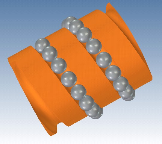

学习了,我再试试看。是不是这样假如螺距是20总共有40个滚珠,就用20/40=0.5作步长呢,那角度该填多少呢?如果不知道有多少个滚珠,只知道丝杠的长度要怎样操作呢

谢谢gcwzt,能否具体说说如何操作呢?我是个初学者,很菜。
发表于 2008-4-6 21:23:48 | 显示全部楼层 来自: 中国山东烟台
 楼主| 发表于 2008-4-6 22:15:28 | 显示全部楼层 来自: 中国辽宁沈阳
强啊!good good太感谢gcwzt了。受教了,我自己试试看。
