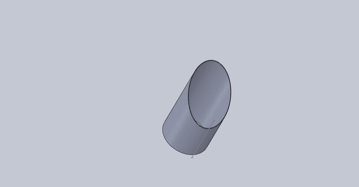

发表于 2008-4-3 16:08:47 | 显示全部楼层 |阅读模式 来自: 中国湖南长沙
请高手赐教!!!

发表于 2008-4-3 20:01:12 | 显示全部楼层 来自: 中国广东深圳
1.画圆时不要完全封闭,2.其余按钣金零件画就可以了,3.然后45度切除实体。
发表于 2008-4-3 20:05:19 | 显示全部楼层 来自: 中国广东深圳
就是这样[localimg=400,275]1[/localimg][localimg=400,268]2[/localimg]
发表于 2008-4-3 20:44:14 | 显示全部楼层 来自: 中国江苏无锡
1.画圆时不要完全封闭,2.其余按钣金零件画就可以了,3.然后45度切除实体。,我试了一下
 楼主| 发表于 2008-4-4 10:31:44 | 显示全部楼层 来自: 中国湖南衡阳
多谢了,我已经制作成功了。
