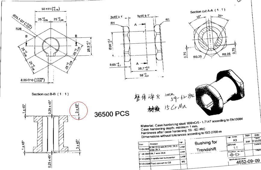

附件中的键槽在靠近端面处有四个3X45度的倒角,不知如何加工?年定量36500件。
发表于 2008-4-3 14:51:20 | 显示全部楼层 来自: 中国山西太原
设计与工作台面成45°的工装,在插床或刨床上加工。若长期大批量生产,制一台小型倒角机更方便高效。
发表于 2008-4-3 14:55:53 | 显示全部楼层 来自: 中国河北沧州
有一种台虎钳是可以拉角度的。用那个就可以在铣床。刨床。都可以做。要是只有一二个。找个钳工就OK
发表于 2008-4-3 14:57:19 | 显示全部楼层 来自: 中国河北沧州
刚想起来。立铣上不就可以干吗。哈哈
发表于 2008-4-3 15:25:49 | 显示全部楼层 来自: 中国江苏南京
用成型刀加工可以吗?就是把插刀磨成R0.25

7 _" m) J. Z8 D) ]/ J5 m9 t  D立铣上加工如何装夹?刀具如何设计?请详细谈谈。
发表于 2008-4-3 15:35:12 | 显示全部楼层 来自: 中国香港
楼主问的是两侧的倒角如何加工,键槽的工艺大家都知道。这个位置设计成圆角要比倒角更合理。
& R7 j) ~7 Z# m7 R批量少,直接用圆形锉刀刮削;批量大,那就考虑用专用的倒角机了,比如双联滑移齿轮的倒角加工。

我们是采用成型刀加工的!!!!!

8 ?. @) \0 K! z+ ?什么样的成型刀?能否给个简图。
发表于 2008-4-3 21:30:22 | 显示全部楼层 来自: 中国湖北宜昌
分度头装夹,调整分度头所需角度,用立铣刀加工。

这个地方的倒角要哪么大吗。是滑动配合吧。
