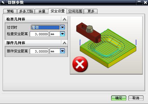

我每次设了检查后生成刀路时,总是要提示过切。这样生成的刀路有问题吗?还是设过检查后UG就是要这样提示而实际没有过切呢
发表于 2008-4-3 13:56:01 | 显示全部楼层 来自: 中国辽宁沈阳
距离检查几何体一定的距离就提示干涉,可以设置干涉距离,型腔铣和等高轮廓铣在干涉时会自动跳过和退刀,固定轴轮廓铣可以选择干涉时"警告","退刀"和"跳过".

我写上了检查余量,也选好了干涉面,但生成刀轨时会文字提示“干涉”。这是正常的吗?我是刚学习的,只想确认一下,这种情况下刀路可以用的吧。因为UG有时就有莫明期妙的提示,让人不明白4 b: u. Y! F2 ]2 O1 r

为了确保安全,还是多退一些刀吧,耽搁不了多少时间的

产生过切的问题,我首先是考虑刀具的设置情况!
