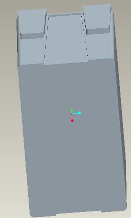

我想把这个实体周边面包括四个突起的块进行拔模2度后再抽壳做成个盒体,可是怎么选择拔模面也不能进行拔模我不知道怎么正确拔模,请高手指点迷津.' b" P; h7 y% }  i& y' o& H

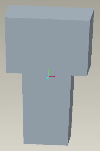

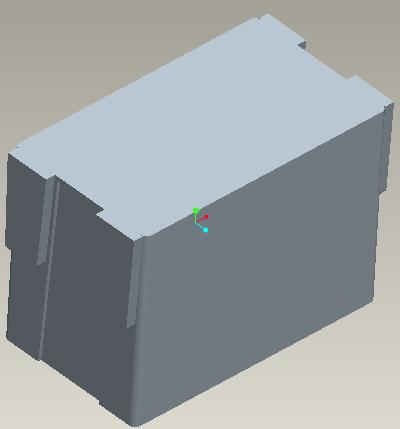

是否是这种效果!

最简单的办法就是几个面分开拔模
