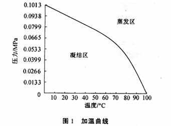

谁知道真空净油机的工作原理?最好附上原理图,多谢了!

真空净油机的基本原理:根据油和水沸点的不同,利用水的沸点比油的沸点低的特点,加热混入水分的或已经劣化的油,使水分首先达到沸点而蒸发出来,被真空泵抽出.水的沸点常压下为100oC,而油一旦加热到100oC,其氧化和劣化的速度将大大加快,使油受到损害.要降低水的沸点,只能提高真空度.在真空状态下,油中水的沸点大大降低,不需要很高的温度就可蒸发大量水分.由加温曲线,可知:真空度越高沸点越低,除去水分越快,同样温度越高水分蒸发也越快.所以不提高温度而提高真空度同样能达到较好的效果.大量试验表明,油被加热到60°~70℃时,油的劣化和氧化速度没有明显变化,但一旦加热到70℃以上,吸氧速度明显加快.所以,真空净油机就是使水在真空状态下,加热到 60℃~70℃就被蒸发,从而从油中分离出来.
