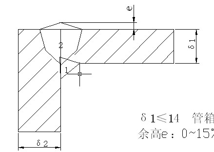

一般压力容器焊接都要求采用全焊透结构,如在管箱壁板之间的焊间,对于一类压力容器如果壁板(小于14mm,材质16MnR)不开坡口(即I型坡口,不留间隙),也能保证全焊透,是否可以。希望各位同仁、专家、学者各抒己见,同时对所持观点的依据给出来,谢谢
( `) Z" ^2 P, f# s+ w  p  @7 h% P焊接方法及顺序,首先焊内角采用熔化极气保焊,然后正面采埋弧焊

我感觉是不可以的,那就是让母材自熔来达到分子见的结合,压力容器上常用的焊接方法不太可能.

9 i# E+ N" @6 Y- K0 i! g第一不是自熔,是有填充材料的- t9 P4 A) c2 A8 K8 ?
第二不是达到分子间的结合而是原子(金属键)间的结合

可以采用I形坡口,对于薄板SAW焊接,我们就是这种坡口.

这种结构不好,熔化极的气保焊,熔深较焊条电弧焊为浅,焊缝根部的焊接质量不一定能完全保证,有可能存在影响焊缝质量的缺陷,应以焊条电弧焊施焊,背后碳孤气刨清根后,再采用埋孤焊,这样更稳妥些.

你想象的很好,实际上做不到这样能够保证全焊透,你的全焊透,的根据来自哪里?
