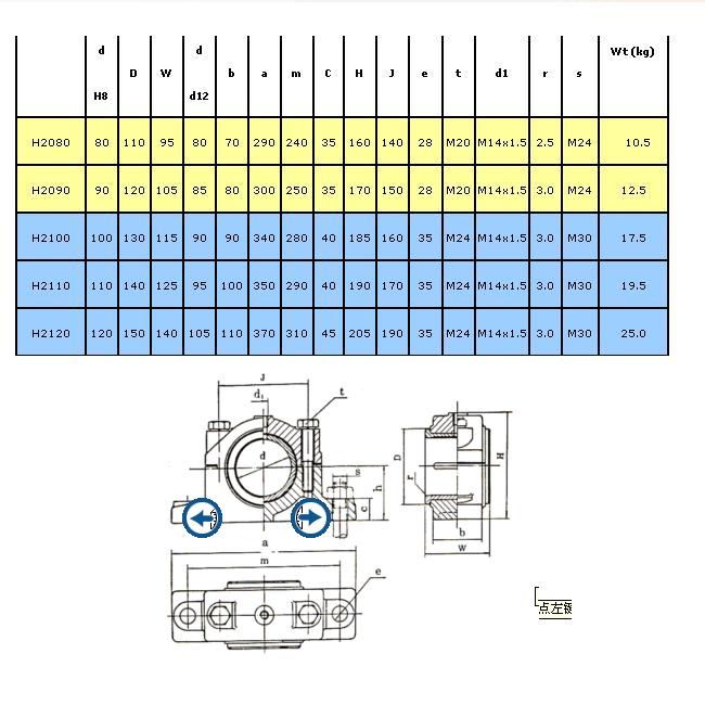

非常感谢楼上,嘉善博盛的网页刚去看了,感觉很专业。- ~6 w* w% }1 G2 n
但我想找的是带轴承座的那种,类似于截图的那样。
