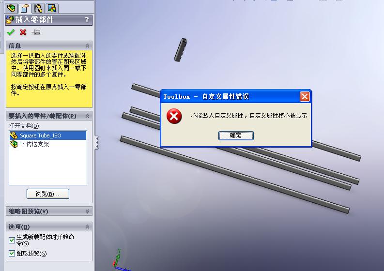

在插入TOOLBOX里面的已经插入过的零件时出现如下图的提示:不能装入自定义属性,自定义属性将不被显示!
, R4 s5 Y1 j( E( {8 p) w! P点确定后,可以插入,但是在选择好类型及长度后再次确定时又会出现这样的提示!不知道什么原因?

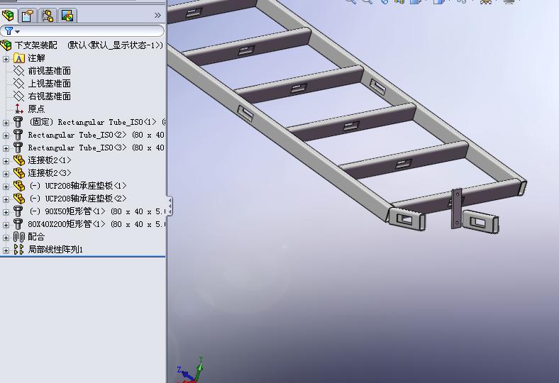

另外还有一个问题就是如下图所示的,调用TOOLBOX里面的零件!如果只对其中一个零件来编辑(比方说如图在上面短的方管上面打一个孔)但是其它所有的TOOLBOX里面的方管都会出现打了一个孔的现象!不知道怎样才能不让其它的受影响?有什么好的方法??

现在看不到截图,不过估计是规格表格中有一项填的不正确,

这是调用同一块模板的问题,每次应用一次toolbox,不要按默认名称,另取名将零件另存将不会出现这个问题
