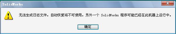

3.JPG ; `9 G: z$ f- j9 Z: F
如图,有时候打开一个SW文件时,会先弹出这么一个窗口,点确定后可能进入。" A* K- x5 v9 c) q6 X, P: Y
问:为什么会出现这种情况?怎样修复?

点的太快,开了两个会出现这个问题

同时启动两个Solidworks就会出现这个问题,确认你是否同是打开了两个Solidworks,否则,就是在你工作中Solidwords出错自动关闭后,你再次点击运行就会出现这种现象,这是由于进程里还有Solidworks在运行,这时只有注销系统或者结束进程里的Solidworks.exe后,再开启Solidworks就不会有这个提示了。

4楼的是正解,我也是这样解决的。
