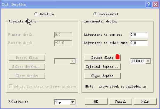

我是MASTERCAM新手,我用20的平刀挖100*100,高28的槽(曲面挖槽)
( t) \  o  q1 _+ v$ ?' I) `怎么总是下不到底~~~~~~~~~~~~~~~~~~~~~~~~~
5 @  y" q/ s( M9 f4 Q0 n我每次下5个毫米
/ L5 A* K4 u. V( @; o最小螺旋半径10%
  [$ |5 s$ \! c8 r7 I  K5 Y, n最大螺旋半径50%' X1 W& D  @8 n/ {5 d* ?+ @9 t
预留量是1MM  h! T5 K' i' M, x! e
可是总是下不到底~~~~~~~~~
+ y% O3 [* F7 s8 d/ N. f# E请问怎么计算~~~~~~~~~~~~~~~

你设定下切削深度,用绝对坐标来设定下.加工是什么材料一下5MM。预留量是1MM这样多做什么。刀具的进给量为何是这样的。不明白你怎样加工。

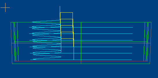

选择侦测平面
结果
结果
左键点击Detect flats
左键点击Detect flats
发表于 2008-3-31 20:29:49 | 显示全部楼层 来自: 中国辽宁沈阳
文档,是你要的结果吧。

一刀下5个量,你留一个量,高度你自已算一下了,,,,,,

1.選擇加工面底面不要選,预留量1MM# k9 |, Y7 D! ]2 v' x4 K; o* ?7 z
2.騙刀,刀具設置22(加工刀具是20),预留量0
发表于 2008-4-8 10:27:00 | 显示全部楼层 来自: 中国广东中山
底平面不要选,然后用深度控制就可
