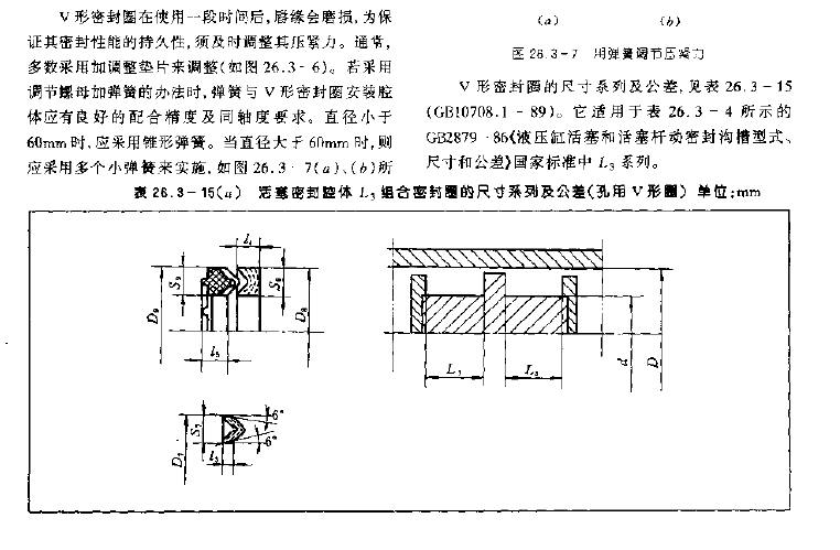

我的液压缸内径是125,压力为60MPa,想选用V形夹织物密封圈,但不知道在活塞上应该打多大的沟槽,活塞该如何设计呢?请高手指点,谢谢 :L :L :L :L

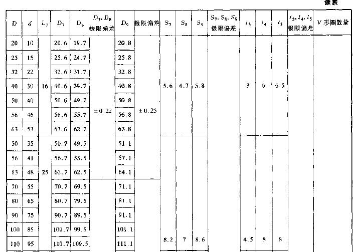

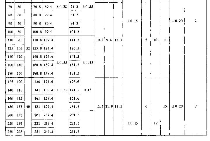

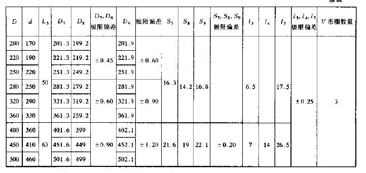

参见附图所示,液压工程手册有详细介绍
9619 + 5 详细应助
发表于 2008-3-31 16:20:32 | 显示全部楼层 来自: 中国浙江杭州
详细见GB 10708.1 -89国标介绍,活塞结构与密封形式相关,最好找液压工具书查阅一下

 楼主| 发表于 2008-4-1 10:40:18 | 显示全部楼层 来自: 中国北京
zls888提供的资料我已经查到,我想获得活塞的沟槽尺寸,不知从哪里获取
