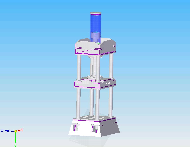

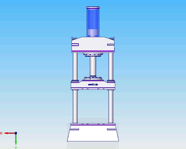

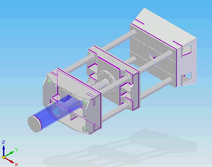

 这是我前年设计的200T压力机,已经生产自用,从油缸到立柱和机架全是公司自己生产---简易压力机的油缸按200T设计,因为公司生产设备有限,最后测的压力为160T.

发表于 2008-4-14 15:05:07 | 显示全部楼层 来自: 中国江苏南通
好像机器的行程不够啊,还要加高工作台。(个人见解)
 楼主| 发表于 2008-4-16 08:48:38 | 显示全部楼层 来自: 中国广东广州
回复 4# 的帖子
行程是1300mm到底座还有600mm的空间,中间放模具已经完全可以了

发表于 2008-9-18 14:56:46 | 显示全部楼层 来自: 中国浙江嘉兴
油缸盖这样的设计不好
) k- {3 H! V' j6 v  z不知道楼主的缸改螺丝是什么尺寸的?
