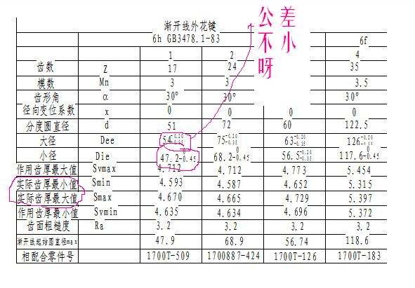

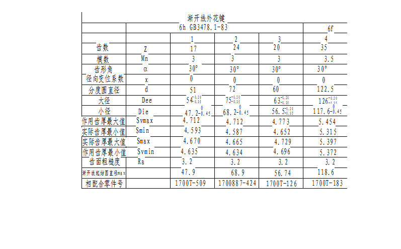

接一张图纸,是某厂汽车变速箱二轴,上有四处外花键,参数见表:我不知道它的参数里小径尺寸是不是错误的.因为我按标准计算小径:3M17Z是46.5;3M24Z是67.5;3M20Z是55.5;3.5M35Z是117.25。
2 m: g! v7 C4 P1 f       如果图纸的小径尺寸是对的,我该如何去加工呢?用标准30度花键滚刀加工又如何保证图纸要求小径尺寸呢?; Z) c2 Y; y9 y+ |, D
请各位同行帮帮忙,指导一下,不胜感激。

你的计算和我一样。可能选取齿高系数有点差异,如果加工按原图纸尺寸需专用滚刀。

这个就是汽车行业与别的行业的不同之处,他们用的滚刀都是非标滚刀,我们按国标是算不出来的,我以前在老家的厂也是生产东风汽车变速箱的,那种齿轮的参数都非标的,我也试着按照国标去算,相差很多。图纸上的参数给的也不是完整的。

一般汽车上的齿轮都是非标的,一般都需要专用滚刀。一来我们国内的汽车设计基本都是引进的外国技术,人家的标准和我们的不一样,二来可以减少被一些小配件商给仿制,加大仿制的成本。
8 Q  n! {8 R& }+ [8 _& Q' v花键小径一般用卡尺直接测量。一般来说我们新滚刀滚第一件的时候保证此尺寸就行了。  s! u3 r* P5 ]4 {2 ?* @
依据给的参数来看,花键小径不重要,而且公差很大,宁小勿大,小几丝也没啥关系。

没有必要用专用滚刀,上面的基本符合设计要求,标准刀可以加工。30度花键齿轮的齿顶高0.5M,齿根高0.75M。零件的齿底不受力,主要就是配合的顶隙,只要齿厚达到要求即可。我们一般测跨棒距就是。

5 ?) [: B7 Q8 N; h: O# h, e标准刀加工不出来,图纸要求一般不能改,最好还是问问设计人员意见,我见过齿顶定心的花键,这个和齿轮不一样,不能只保证齿厚

兄弟可以看清楚些,大径定心或小径定心不大可能,公差那么大。我们做过外径定心的花键,法国E22-141标准,外径几丝的公差,对齿厚要求不严。但不是这个!用标准刀加工可能会稍深一点,如果没信心就去定非标刀好了,价格贵一点罢了。7 ~, t& E0 h) k, f% I$ k9 b+ {6 Q

图纸给的没错。一般汽车渐开线花键都是有变位系数要求的。
0 y) \1 f& x# J6 z9 V/ S4 {2 v) R4 f你按照JIS D2001-1959标准  取一定变位系数就可得出表格中的结果(17齿3模数的大致X=0。4)

兄弟说的有问题吧,其实这几个都是没有变位的花键。千万不要误导大家。说个公式:齿顶圆=模数X(齿数+2X齿顶高系数+2X变位系数)
- ]: o4 k1 O9 m- I按图所示变位系数为0符合!
7 _/ K  ^1 G2 ~% ~5 {6 \: T分度圆=模数X齿数。) d& I( w7 w' v4 W3 Y
# p2 E+ s( O9 b# d' R
大家自己算算看吧。
