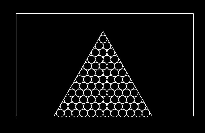

[讨论] SE如何产生这种阵列效果
发表于 2008-3-29 18:52:13 | 显示全部楼层 |阅读模式 来自: 中国山东威海
发表于 2008-3-29 20:53:55 | 显示全部楼层 来自: 中国山东济南
槽口是直角的可以在装配中使用草图参考着阵列,但需要手动抑制超出槽口的部分。其他角度的话可能就需要麻烦些了。
发表于 2008-3-30 10:02:22 | 显示全部楼层 来自: 中国广东广州
 支持斑竹的说话,都需要手动抑制超出槽口的部分
