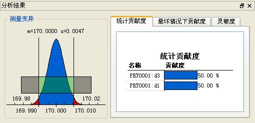

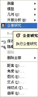

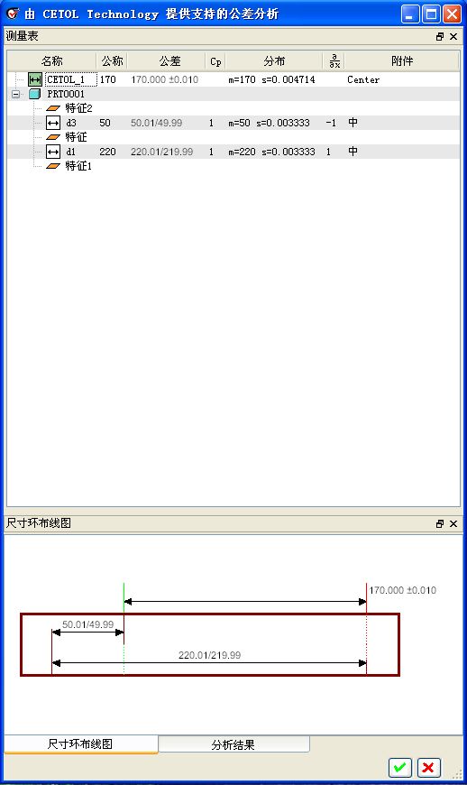

由 CETOL Technology 提供支持的 Pro/ENGINEER Tolerance Analysis Extension 是与 Pro/ENGINEER Wildfire 4.0 集成在一起的一款公差分析应用程序。利用 Tolerance
' m1 r" r9 {5 U& F$ ^4 f; a' I* I3 QAnalysis Extension,您可以快速地执行与 Pro/ENGINEER 零件尺寸相关的 1-D 公差累积分析。通俗的说可以进行尺寸连的换算及公差选择。- f0 h8 M$ c, d0 P! L% l
要打开 Pro/ENGINEER Tolerance Analysis Extension powered by CETOL Technology,请单击“分析”(Analysis)>”公差研究”(Tolerance Study)。 使用 Tolerance Analysis Extension powered by CETOL Technology,可快速地执行与 Pro/ENGINEER 零件尺寸关联的 1-D 公差堆栈分析。
