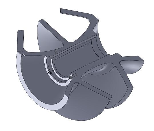

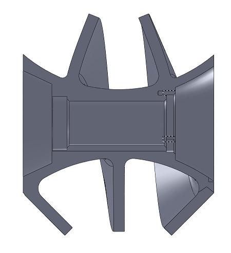

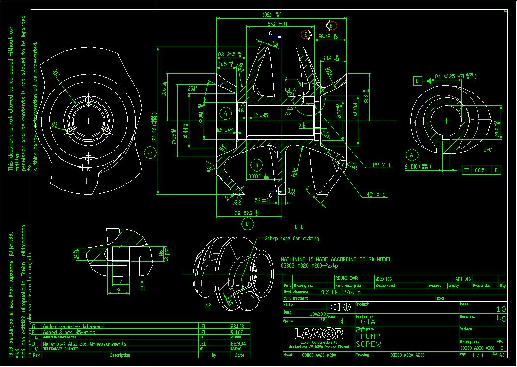

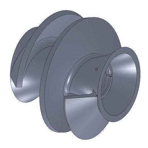

请大家观看附件的图片和图纸,这是一张液压泵的螺杆图纸,如何实现三维的制作,请大家讨论。

里面有一张图片的,实际上如果曲面用的熟练,做起来容易些。
里面有一张图片的,实际上如果曲面用的熟练,做起来容易些,我更想知道如果使用函数来生成的话会怎样,另外,如果零件做出来,我想在表面取点的话,如何控制我需要的条件,如在以轴心为直径80的位置取所有曲面上的点,每45度取一个点,这才是最让我头疼的事情,需要很高的造诣了。

哦,原来贴子在这里,我单独开帖回复了一下。有点难度,但不是楼主这种思维。0 s$ Y; d, q, o' V6 j: v% W# x

看起来很不错。
能把文件传上来,我可以和实际的零件比较一下,因为靠近轴心部分看起来好像和实际的工件不是很一致的。  Z# K0 l1 C  L5 n9 I" f6 J7 Y4 [
& ~, v5 z4 `' o+ |
听说产品要和一个塑料的齿轮咬合,可能有问题出现的。
