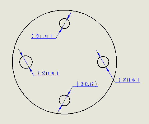

怎么设置才能使圆标注如图所示随心所欲.

 楼主| 发表于 2008-3-28 14:58:44 | 显示全部楼层 来自: 中国广东韶关
我在其它工程图模板可以达到这样的效果,我回来后怎么设置也不行,请高手指点.
发表于 2008-3-28 15:44:44 | 显示全部楼层 来自: 中国山东济南
修改尺寸-属性-更多属性-显示-尺寸显示-选中间的表示方法
 楼主| 发表于 2008-3-28 21:13:29 | 显示全部楼层 来自: 中国广东韶关
谢谢楼主的指教,试一下可以了!
