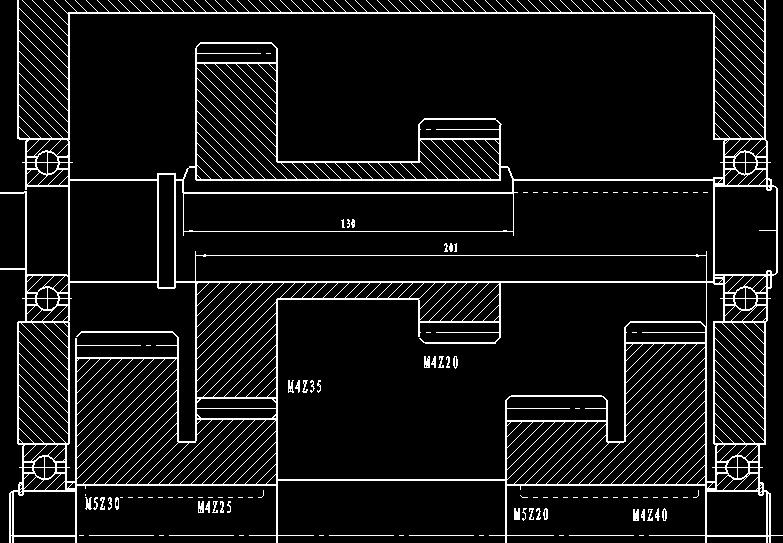

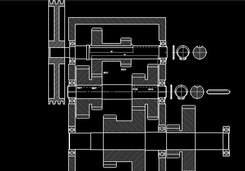

第一个是齿轮布置    我想尽量缩短轴向尺寸  所以把第一扩大组的双连齿轮做的长了点   如图  这样可以在总体上缩短2B的长度   但是这样的话  双连齿轮的轴向移动就要用长的滑键    这会不会对轴的刚度造成太大影响       3 T' u: O0 b6 H- L' g% C$ Q
% }' p) E0 |7 Z% b8 y  w: O' z  `
以前有没有这样做的列子
/ ~) e7 Q2 V0 B+ \5 I! l# I
2 z$ H% {$ Q0 D6 |, d; x第二  是双连齿轮的摸数不同   会不会对加工等方面造成影响

看不清你的图纸
看不清你的图纸,2B在哪?问题不太清晰。

第一 、目的缩短轴向尺寸。方法可以优化箱体内部空间和齿轮、轴的长度。双连齿轮做长只能缩短齿轮滑移行程。双连齿轮的轴向移动要用长的滑键 这种情况以前老式汽车变速器也有过比如NJ130、EQ140变速器就是。对轴的刚度不会造成太大影响 。
4 K- V* ?/ c" x/ x* r- \第二、是双连齿轮的摸数不同。肯定会对加工等方面造成影响。(如果双连齿轮的摸数不同与该对齿轮相对应的齿轮摸数也谁知改变。加工难度大效率低成本高、通用互换性差、维修、配件费用高)
