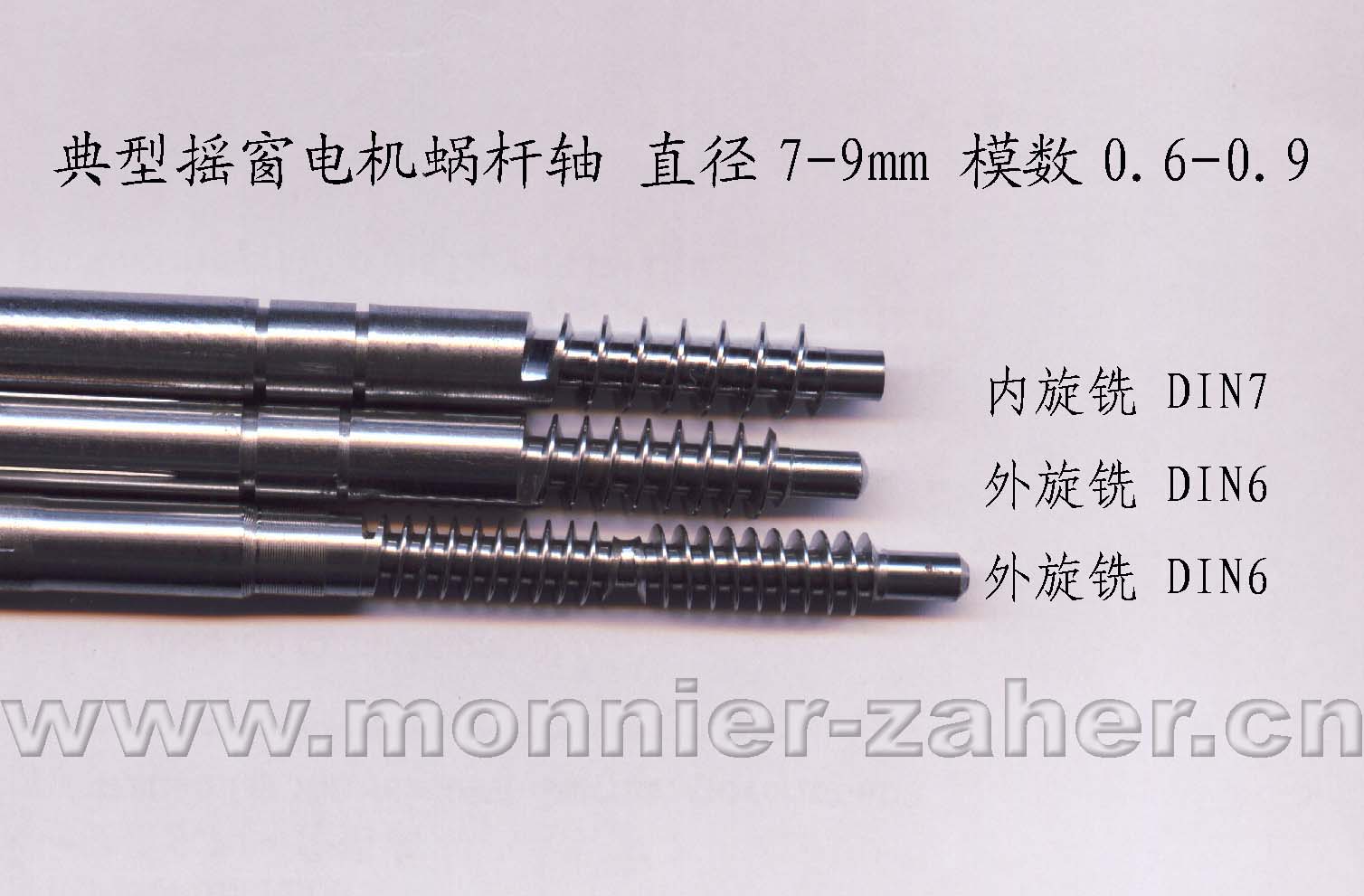

批量大精度高(DIN6)---用外旋风铣的方法(带稳定套)0 _1 _( P$ L! V6 a' {9 q7 R
批量大精度低(DIN7)---用内旋风铣的方法
% Q$ e6 [; L, q" t  f1 h批量小精度高-------车、磨& H$ i6 @8 u3 A- g2 w) y9 g
批量小精度低-------看着办吧& u* x( R, D( I5 U1 }* w* m- g

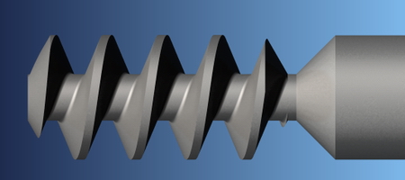

请问楼上的怎么用3D软件建模ZI蜗杆?9 F' G- P! S8 ]2 H& {: m
注意不是ZA蜗杆

dongjingzhij  请问下外旋风铣速度有多快?8 ~2 \- ]0 B6 T9 q7 e) ]! ~: K
加工一个模数的蜗杆,长度大概7mm,一个小时能出多少条?

发表于 2008-9-9 10:32:26 | 显示全部楼层 来自: 中国广东深圳
原帖由 mrmrw 于 2008-8-7 08:43 发表 http://www.3dportal.cn/discuz/images/common/back.gif3 s" K/ r9 S# y# ]4 O0 E: Q
请问楼上的怎么用3D软件建模ZI蜗杆?
) L# P; o. D6 t8 v! D注意不是ZA蜗杆
. {5 _. K+ `# U6 [0 U
1 b$ P0 R1 ~" b. j4 ?* ?
http://www.gearbbs.cn/viewthread.php?tid=7911
