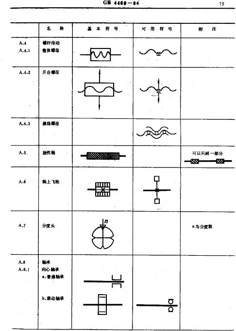

请教:关于机械零件中各零件的简图有标准吗?
& r: ~- ?- z: K# o  x在工作中,你们讨论方案,是用什么图?
- F: h/ F! \# K! Y5 ]: c我请教的是当方案讨论中的草图讨论。(不同于机械原理的运动简图,又不同于装配图);但能反映机器运转情况

在国标机械制图中有这些简图,不知是不是楼主所要的:

1.机械零件中各零件的简图有标准。见二楼的贴图。一般在机械设计手册机构篇。
: C) V1 D+ V  a+ \, }3 a2.在方案讨论时我们是这样做的。改进方案必须按施工图纸要求去做。新设备要求按比例设计总图、主要部件图、主要零件图、主要计算、主要材料、工艺要求、设备性能等等表达清楚。- u+ c, K1 k. e& H3 ^
3.不允许采用草图讨论。因为讨论过程很多问题关系到部件、零件大小,位置的摆放。没有比较精确的尺寸不能说明问题。$ j6 _; B4 @8 C- G
4.讨论方案时可以同时提供几个方案进行讨论。

谢谢2楼,正是我需要的;2楼那个标准序号看不清;能再写一遍吗?

在国标机械制图(2003标准中),机构符号:GB/T4460-1986。
