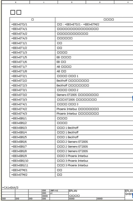

EPLAN P8正常安装后,可以显示.编辑.输入中文,但是打印预览及实际打印中文变成□。请问为什么这样?怎样解决?

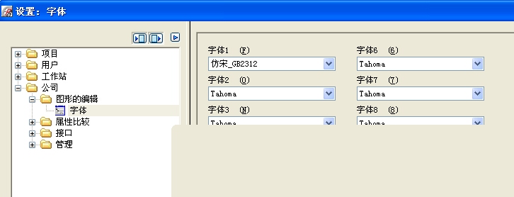

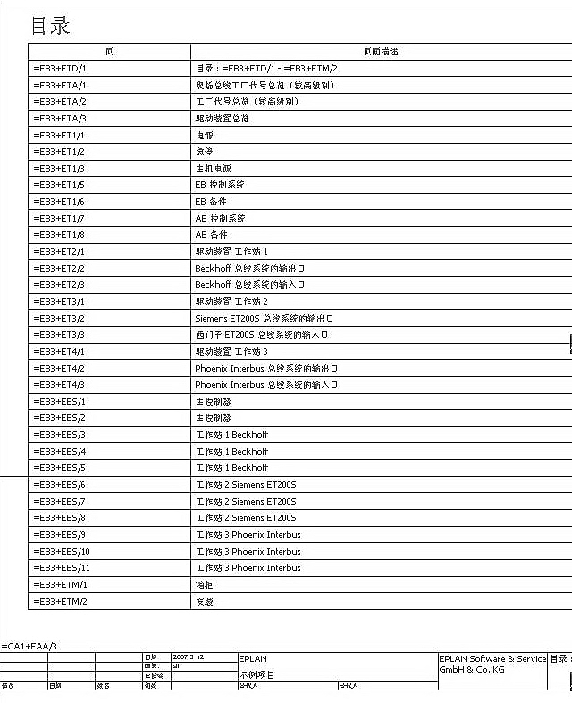

没安装中文包,把中文内的字体文件放到c盘的字体文件夹内,再去这里设置为宋体就可以了
发表于 2008-8-25 16:28:42 | 显示全部楼层 来自: 中国浙江杭州
可以打印中文了,但是导出PDF为什么还是没有中文呢?
发表于 2008-8-26 23:28:21 | 显示全部楼层 来自: 中国四川成都
需下载字体:Arial Unicode MS        并把字体1改为:Arial Unicode MS  即可。
