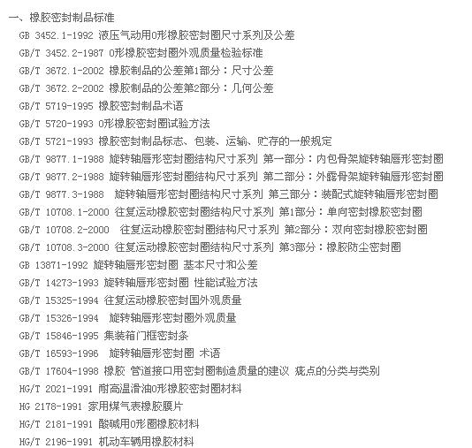

发表于 2008-3-28 21:05:43 | 显示全部楼层 来自: 中国福建泉州
GB/T 5720一93
GB/T 5720-93
, a. Z; ~; ?) m; w# k0形橡胶密封圈试验方法,里面有讲到拉伸性能测试指标、硬度、尺寸、热空气老化实验、恒定形变压缩永久变形的测定、拉伸永久变形的测定、腐蚀试验、耐液体试验、密度的测定、收缩率的测定、压缩应力松弛的测定。

橡胶标准目录,可以按上边的找标准.
