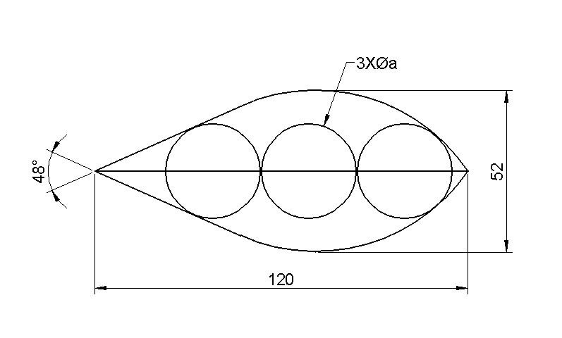

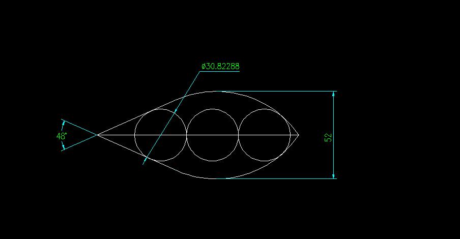

1. a 之直徑值為何?
/ w3 d+ m2 h7 x    (A) 30.8228   (B) 30.8282   (C) 30.8822

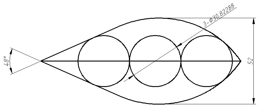

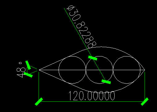

发表于 2008-3-28 21:38:02 | 显示全部楼层 来自: 中国江苏无锡
答案为A,不过目前还没想出好办法来解决。

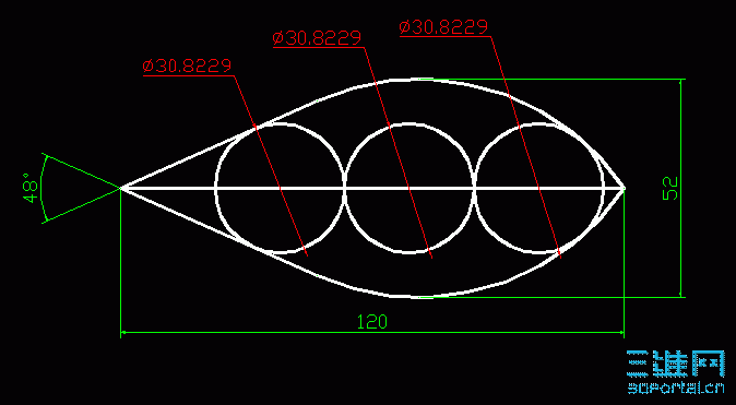

发表于 2008-3-31 11:52:55 | 显示全部楼层 来自: 中国台湾
a=30.82288061062-
2005llnn + 5 正确

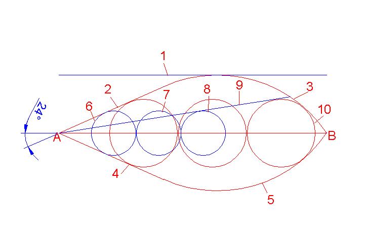

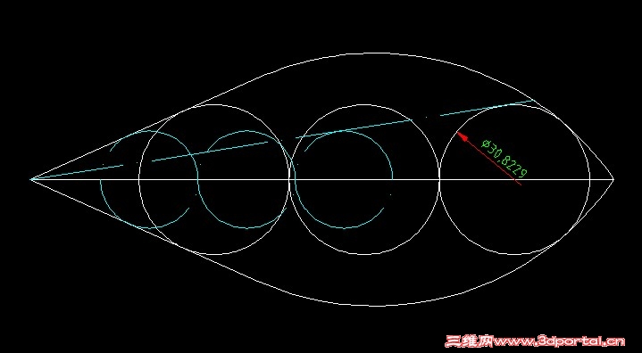

1. 作120水平線AB
% B0 ?: u) A( g7 j/ B5 Q5 e, Q2. 以OFFSET →obj=AB  d=26 →作偏移線#1. \" j4 @0 N+ M" m6 h
3. 作斜線#2
0 W: {% {/ H* W8 g; C4. 以CIRCLE(3p) →1'st=B  2'nd=tan#1  3'rd=tan#2 →TRIM →作#3弧
. }, I1 e# e' X! j$ x6 i; U5. 以MIRROR →obj=#2&#3 axis=AB →作鏡射物件#4&#56 @; W, X! t6 p
6. 以CIRCLE(t t r) →1'st=tan#2  2'nd=tan#4  r=10 →作#6圓' s* w- W& @7 L# k/ ~5 Y3 O3 a
7. 以COPY(m) →obj=#6圓 →向右作#7&#8圓& g- y- Q2 s2 P+ E7 R- M
8. 以LINE →1'st=A  2'nd=tan#8 →作斜線#9' u: w9 w8 J5 t
9. 以CIRCLE(t t t) →1'st=tan#3  2'nd=tan#5  3'rd=tan#9 →作#10圓8 E* w. W! h* D/ }
10. 以COPY(m) →obj=#10圓 →向左作兩個圓

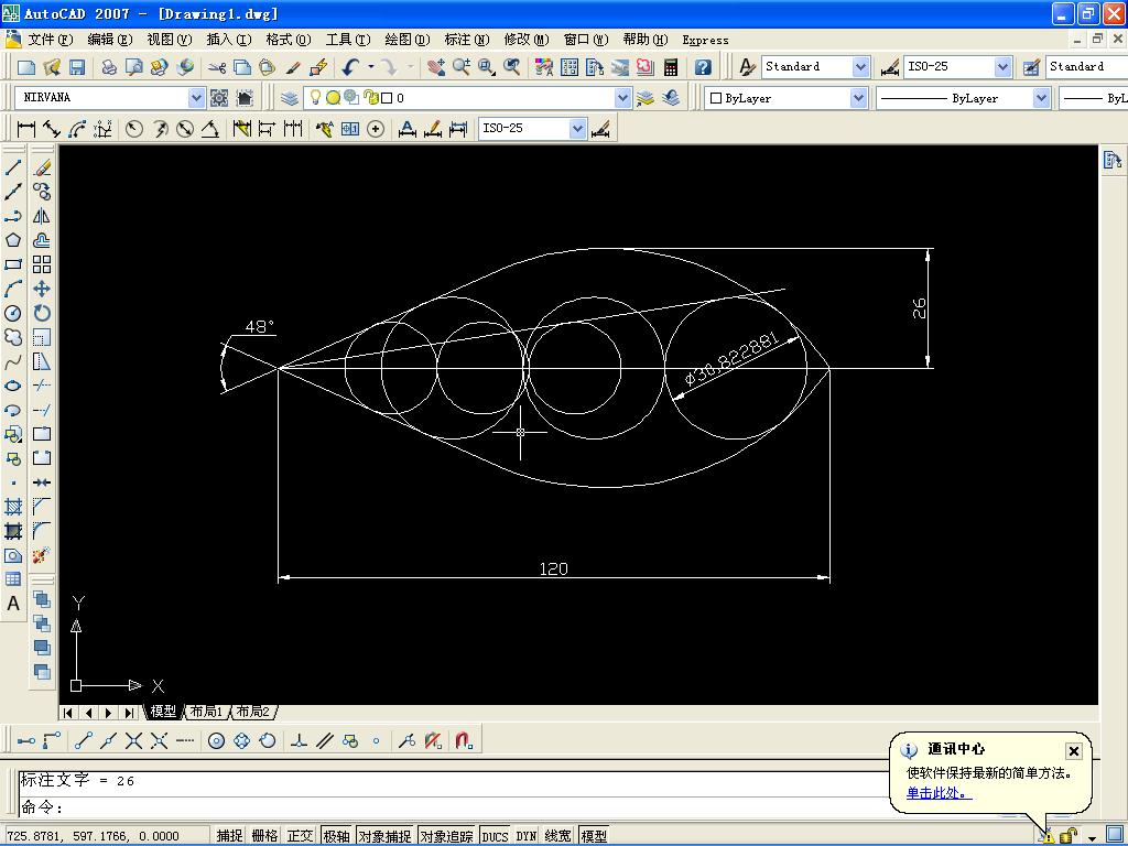

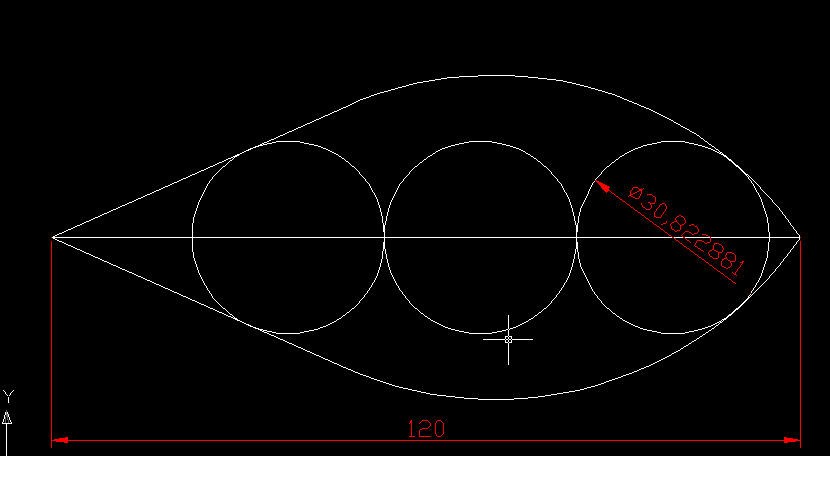

发表于 2008-4-3 10:29:59 | 显示全部楼层 来自: 中国辽宁抚顺
我也发一个   a=30,822881

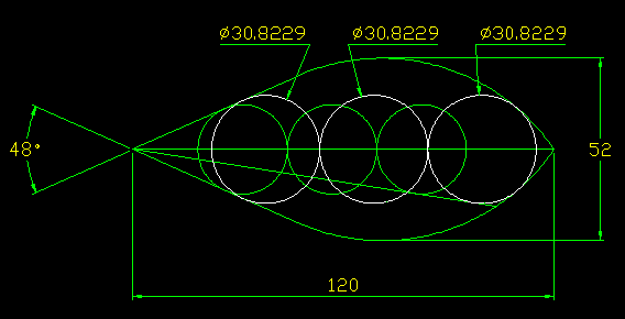

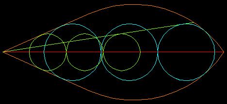

发表于 2008-4-3 15:12:01 | 显示全部楼层 来自: 中国湖北武汉
关键在于这3个圆不论半径是多少,从48度角处引出的与第三个圆相切的线都是一样的,可以用几何方法计算得到,设切线的角度是a,则sin a=sin24/(4sin24   +1),可见与半径无关。

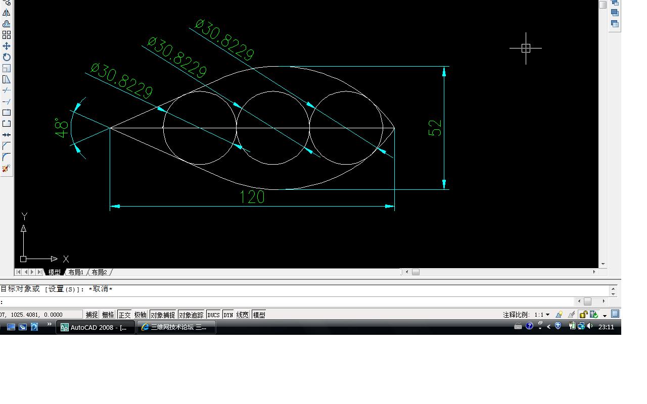

发表于 2008-11-8 21:40:24 | 显示全部楼层 来自: 中国浙江杭州
做题练习。
