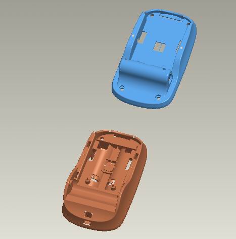

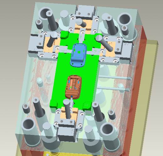

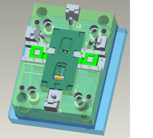

分享一套刚刚完成的七个行位的模具全3D图
- `& {! F* Z5 @' \, M前模三个行位,两个外的一个内的,内行位一个铲基铲两个的。
8 M! Y- w9 s# n" x2 s1 v# V后模四个小行位。
/ j1 L  Z' H" l2 @5 R  A# B$ t此模具不难只是对初学者有点参照价值。

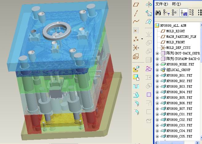

 楼主| 发表于 2008-3-27 08:07:08 | 显示全部楼层 来自: 中国广东深圳
现传上全3D图STP档的1 K9 r6 J+ ^) ?" Z8 p' Q$ x
因为我是用刚学的3.0的破衣做的
& d; D/ ^! F+ e; A! y所以传上STP方便广大朋友。
. Y4 ^$ Y( ]6 \  G: Z

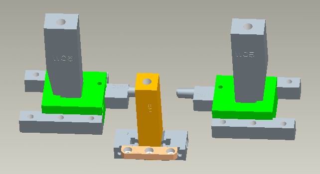

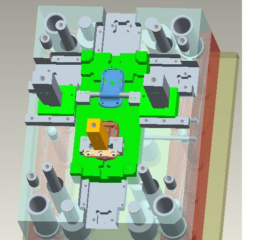

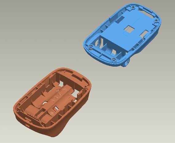

再来几个图片
& d& W: \0 f1 z$ z/ i前模行位,零件的图片。: P5 K! O" h  L! u! K
大家喜欢的话以后就多上传一些。0 g5 S" |& h. K
其实我们图很多就是网络不行
$ ?" V9 G4 g8 |% S$ P上传不上来
% o% J, o( C/ R& o; m) C给初学者练习一下还是不错的呵
