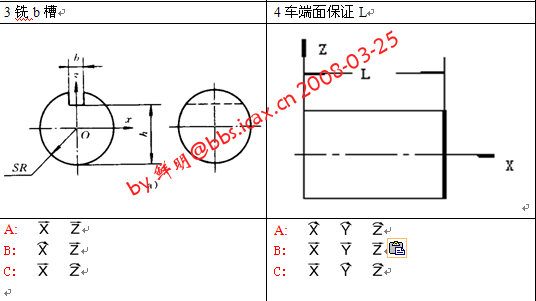

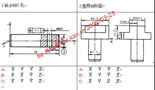

根据工件加工要求、分析理论上应该限制哪几个自由度,

其实自由度在机加工是非常重要的,特别是在做工装的时候用的非常多。就是希望大家对这个题目进行讨论。
 楼主| 发表于 2008-3-29 19:27:39 | 显示全部楼层 来自: 中国江苏南京
我感觉答案应该是C C A  B

发表于 2008-5-30 16:34:07 | 显示全部楼层 来自: 中国北京
我想问下第一张图里的孔的对称度怎么理解 :)
' H9 F( k8 n% [/ X( Z- r- }ACAC

我感觉答案应该是ACBC

ccba     给答案吧

答案应该是  ABAC
