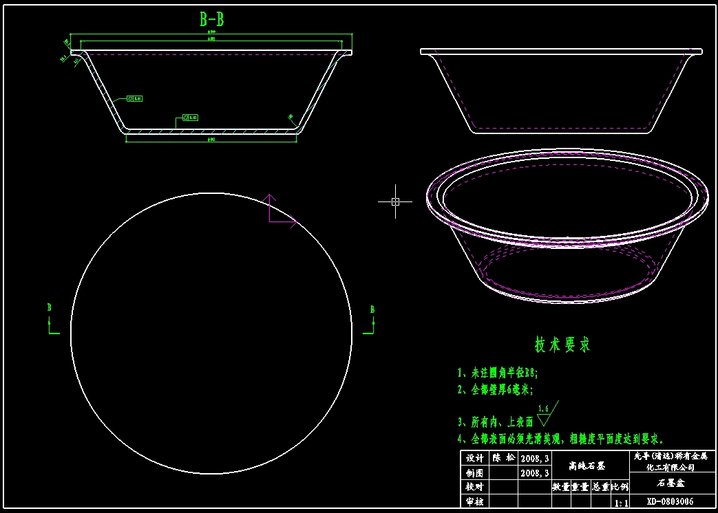

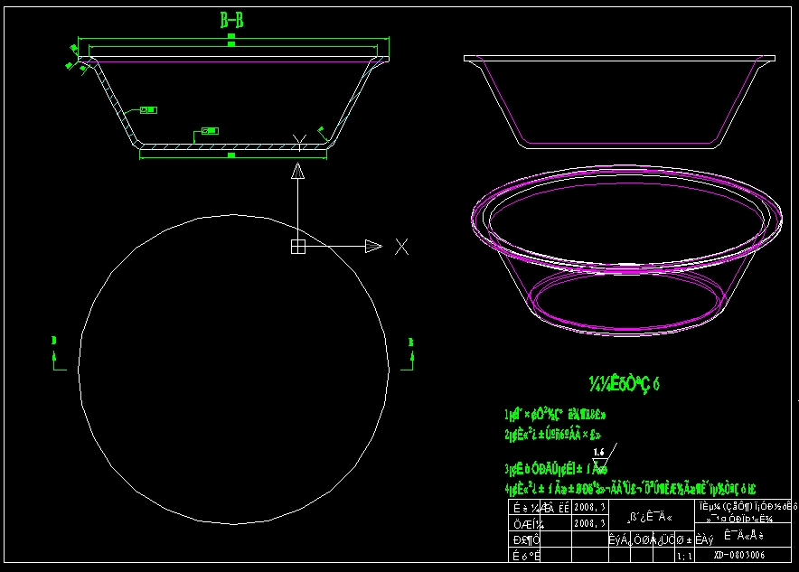

CAXA电子图板转CAD里打开后有乱码,怎么解决?请各位大侠帮助。谢谢。
在CAXA图板里,转换前的
在CAXA图板里,转换前的
在CAD里的,转换后的
在CAD里的,转换后的

这是由于AutoCAD软件的字库中,没有你在CAXA中所用的汉字所致。解决办法:
$ [7 v, @: @0 k2 k* J* D1  在CAXA中画图时选用AutoCAD软件的字库中有的字体,如hztxt.shx等。- R2 d1 z: E5 Z7 s
2  选定几种字体,分别拷进AutoCAD和CAXA的字库中,在CAXA中画图时选定一种,在AutoCAD中打开时就不乱码了。

也可以用caxa打开再另存为dwg格式试试,验证一下是属于转换出了问题还是文字兼容有问题。

楼主,我也曾发生与您相同的问题!( Y7 E0 D+ s& i1 h0 P
提供您我的解决方法,将文件保存为DXF格式,就不会有乱码。

你用的是那个版本的CAD,就将CAXA保存成那个版本的CAD图纸就是了,这样做就不会出乱码了。不行的话就是你的CAD版本太低,你可以下个高版本的CAD,或者下个字库试试。

8楼的大哥,你的方法最有效,完全可以解决,谢谢了# d3 z) G. `, t# H3 Y, L4 v3 I  ?

将CAXA图形上的所有文字生成“块”,再在CAD里打开就不会乱码啦

只是缺少字体而已,想办法把字体补进去就可以了

" _' A, {  x7 n, h先保存为dwg格式 再用cad打开 然后用cad转成dwg格式就没有乱码了
