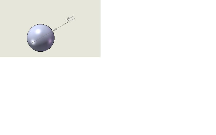

在工程图中怎么标注球的尺寸
发表于 2008-3-26 13:50:12 | 显示全部楼层 来自: 中国北京
SR+球的半径就可以啊!
发表于 2008-3-26 15:24:32 | 显示全部楼层 来自: 中国内蒙古呼和浩特
中国国家标准规定标注方法为:SR-表示球面直径
发表于 2008-3-27 08:47:33 | 显示全部楼层 来自: 中国江苏常州
就是这样啊
