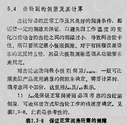

发表于 2008-8-12 16:18:19 | 显示全部楼层 来自: 中国浙江绍兴
齿轮手册90版上有公式,共两页,我放上来了,用超星打开,页码2-93页
齿轮测隙计算.rar
39.14 KB, 下载次数: 69
hero2006 + 3 应助
