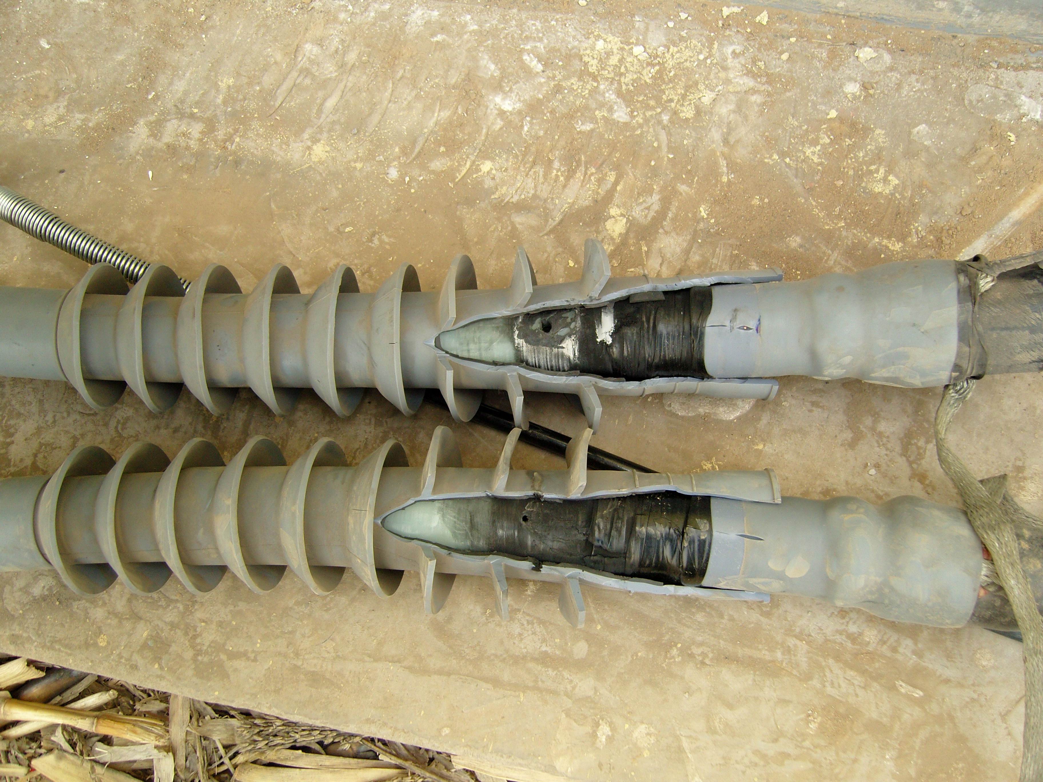

[讨论结束] 请大家帮忙分析一下:电力电缆故障原因?
发表于 2008-3-25 19:51:58 | 显示全部楼层 |阅读模式 来自: 中国广东
请大家帮忙分析一下事故原因?电压等级35kv

发表于 2008-3-25 20:02:26 | 显示全部楼层 来自: 中国山东青岛
我认为是过载了!再就是绝缘子内部有缺陷!导致绝缘被击穿% g! T" \& t3 q1 J# J2 Y

发表于 2008-3-26 12:52:50 | 显示全部楼层 来自: 中国天津
在制作电缆接头的时候半导层表面光滑处理做的不好,粗糙处产生电弧及电晕,长期烧蚀后损坏击穿!
发表于 2008-3-26 13:25:38 | 显示全部楼层 来自: 中国山东济宁
请楼主说清楚电缆的参数(单芯还是三芯)运行情况,烧毁部位,电缆负荷大小等等。
 楼主| 发表于 2008-3-26 20:54:36 | 显示全部楼层 来自: 中国浙江杭州
单芯电缆,烧毁部位已有图片,负荷2万左右,YJV-26/35-1*400
发表于 2008-3-26 22:58:55 | 显示全部楼层 来自: 中国广东广州
觉得像打火造成的!
发表于 2008-3-26 23:07:16 | 显示全部楼层 来自: 美国
flashover!!!

发表于 2008-3-27 23:56:13 | 显示全部楼层 来自: 中国山东济宁
我看好像是绑扎地线的部位烧毁的,此电缆是两端直接接地吗?
 楼主| 发表于 2008-3-28 06:31:09 | 显示全部楼层 来自: 中国浙江杭州
是两端接地,但不是接地线部位烧毁,是在外半道层上部一点
发表于 2008-3-28 11:11:46 | 显示全部楼层 来自: 中国江西新余
从照片上看,我认为(只能从理论上进行分析,毕竟电缆周边环境不是很了解,不一定准确啊):一是电缆承载的负荷应该比较大;二是在制作电缆头时,接线头与接线端子的接触面积不够,或是压接不紧(最薄弱的地方就是接头处),接触电阻增大,运行时间长了,造成局部发热,因为形成照片上的小洞。
发表于 2008-3-28 22:57:48 | 显示全部楼层 来自: 中国山东济宁
现场情况我不清楚,具体的损坏部位和当时电缆的负载情况及电网状况就更不知道了。估计是做电缆终端时的工艺没有掌握好,这是一方面原因。我感觉主要原因是电缆两端的地线直接接地造成的。铠装层里面的环流造成电缆两端的接地线部位附近发热严重,乃至最终烧毁。单芯电缆应该一端直接接地,另一端接合适的压敏电阻。
发表于 2008-3-29 09:23:59 | 显示全部楼层 来自: 中国吉林长春
图上似乎是击穿的的样子啊  如果发热会产生那样的小孔吗?
发表于 2008-3-30 19:27:12 | 显示全部楼层 来自: 中国陕西西安
应该是电缆头制作时有问题,造成击穿绝缘。
发表于 2008-3-30 23:16:16 | 显示全部楼层 来自: 中国山东淄博
最外面的绝缘层好像没事吧,应该是接头没做好,
发表于 2008-3-31 06:34:41 | 显示全部楼层 来自: 中国江苏南通
做接头时未处理好绝缘,建议重做接头
发表于 2008-3-31 08:18:29 | 显示全部楼层 来自: 中国江苏常州
我基本同意三楼的意见.
% j; {! k) C4 [2 v. G但有一问题不明白,怎么会两相同时出现这样的情况,是不是过压了?
