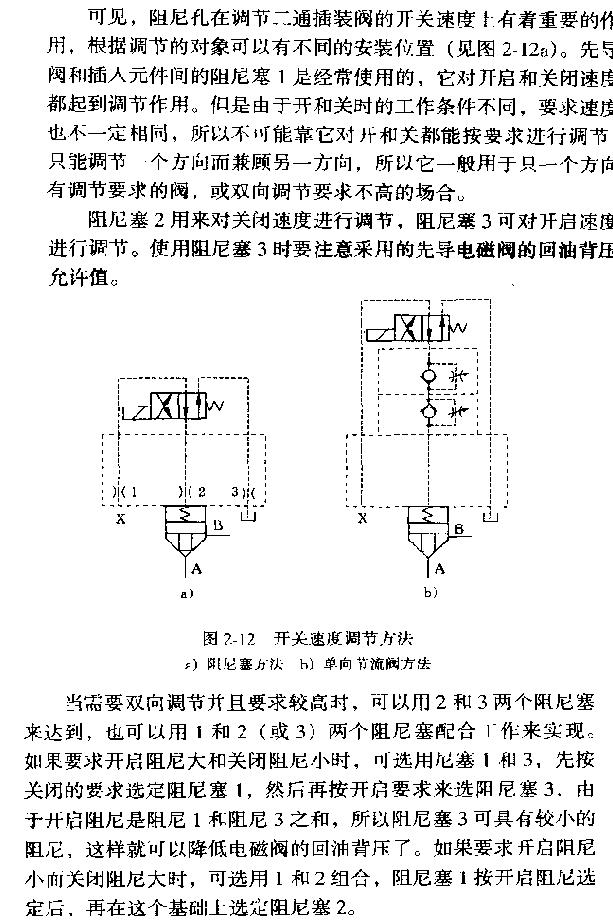

0 u! ^! s) M% g. X" x4 h9 W问题三:如下图,感觉好像是阻尼孔1和2标的位置有问题啊 ?  ' C! Q+ I6 ~% F+ ^" ]' C2 L! U, W

5 R* p5 B2 {. s( f! o! e7 y! I. t4 zTO问题3:阻尼孔1和2标的没有问题,一个是在先导阀的上游(孔1),一个是在先导阀的下游(孔2),应用的侧重点不同,如书中所述,孔1对开启和关闭速度都起到调节作用... ...孔2主要是用来对关闭速度进行调节。' i" k, U+ J$ C/ m3 X4 [  l$ I) {
