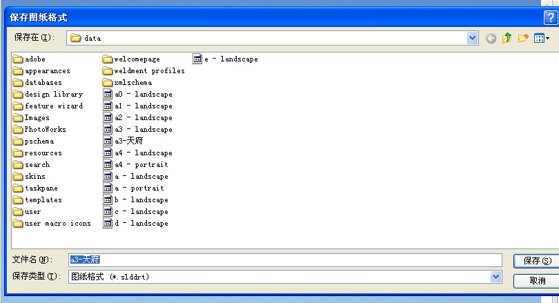

发表于 2008-3-25 20:49:02 | 显示全部楼层 来自: 中国山东烟台
将自己的标题栏和图框存为图纸格式,见附件

发表于 2008-3-26 16:38:26 | 显示全部楼层 来自: 中国辽宁沈阳
在编辑图纸下画出标题拦,然后保存为"块"就可以了.到用时直接调用"块"就可以了.

发表于 2008-3-28 16:02:07 | 显示全部楼层 来自: 中国山东济南
保存为图纸格式就OK了!
