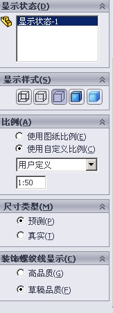

工程图比例1:3、1:4、1:6、1:7如何设置?请高手指点。
发表于 2008-3-25 17:12:08 | 显示全部楼层 来自: 中国上海
不是很简单么?
0 M7 E! X- c: r+ D" F/ ^) V' ~选择视图-比例-用户自定义比例.
" T# A. H/ \0 J, t随便你怎么设定都可以.
发表于 2008-3-25 17:18:44 | 显示全部楼层 来自: 中国天津
也可以设置成使用图纸比例.然后右键属性里设置图纸比例.这样明晰表里的比例也会自动转化过来的.
发表于 2008-3-26 09:57:41 | 显示全部楼层 来自: 中国北京
单击要设置的试图在设计树中选择"使用自定义比例"设置相应的比例就可以了
发表于 2008-3-26 10:00:43 | 显示全部楼层 来自: 中国北京
二楼说法正确
