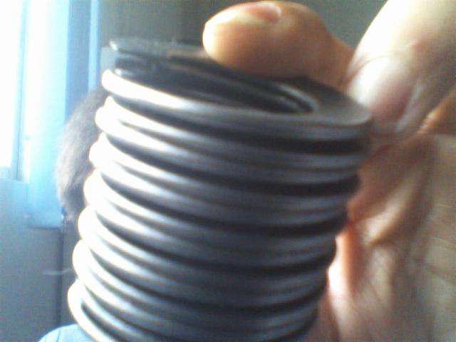

请问有谁知道这是什么弹簧.弹簧是扁形的,双层.谢谢!

你把两只旋在一起干哈?脑筋急转弯啊?
发表于 2008-3-25 20:25:52 | 显示全部楼层 来自: 中国山西太原
像空心扁管压缩弹簧,重量轻,弹性大。
发表于 2008-3-25 23:04:18 | 显示全部楼层 来自: 中国湖北武汉
双刚性弹簧..........
 楼主| 发表于 2008-3-26 09:04:17 | 显示全部楼层 来自: 中国广东广州
弹簧不是空心的,二个弹簧是旋在一起的

模具上见过,名字记不得了。是不是叫扁线弹簧?
发表于 2008-3-28 10:42:43 | 显示全部楼层 来自: 中国广东深圳
就是扁线弹簧,比较少的工厂可以做

不是模具上用的,是用在轮胎动平衡机里的。机器坏了,找了很久找的到这弹簧。

这个大多用在模具上,双层扁钢丝螺旋圆柱压缩弹簧。1 n" x- k# C8 e$ t9 M0 c: ~1 K. H) p/ ]
