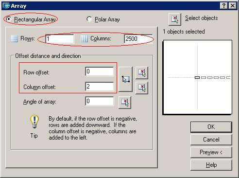

我要在5000mm*3000mm的平面内,使一2mm*3000mm的条状图形排满这个平面,且它们的间距依次为2.4.6.8.10......依次排满为止,请教各位能不能有什么命令或方法快速(或是简便)的做出来。(不要那个一条一条的复制的那种方法)
发表于 2008-3-25 12:47:12 | 显示全部楼层 来自: 中国山西运城
使用镜象,然后在自己删除了!
发表于 2008-3-25 12:49:33 | 显示全部楼层 来自: 中国上海
典型的阵列命令
- D2 {) h& ~5 e7 G; m  P4 h* I( K9 H_array
 楼主| 发表于 2008-3-25 12:58:08 | 显示全部楼层 来自: 中国天津
可是阵列完后它们的间距相等啊,我要的是它们的间距成倍排列呢

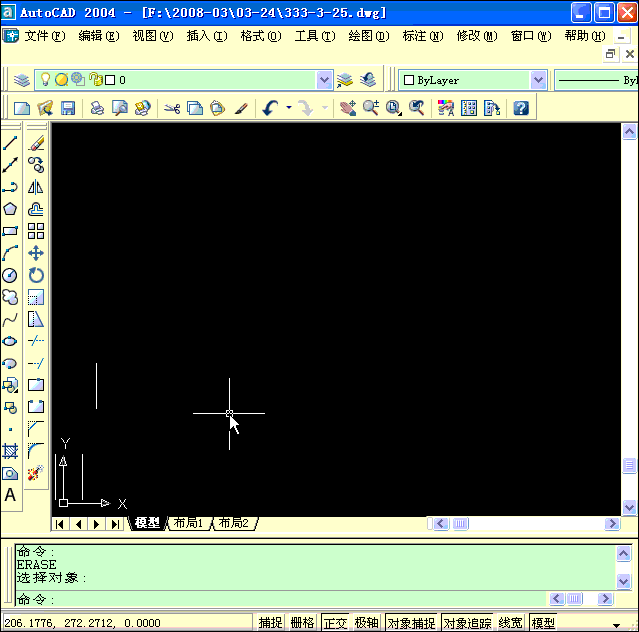

发表于 2008-3-25 13:32:04 | 显示全部楼层 来自: 中国广西崇左
可以通过复制选择
( U1 v+ L+ w8 N0 W$ E重复(M)8 z, P; m3 i9 y5 v$ Z1 T1 I1 Y8 n
输入相关数值。
8 _5 c9 N. G/ Z$ p; \' V0 [参见下面的动画演示
发表于 2008-3-25 13:46:51 | 显示全部楼层 来自: 中国上海
这方法比较可行·~~

发表于 2008-3-28 20:40:46 | 显示全部楼层 来自: 中国广东清远
7#的方法不错,对,就是那样最简单
