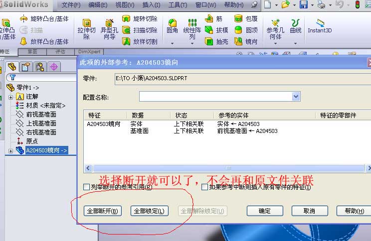

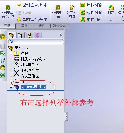

可以右击选择列举外部参考,在里里选择断开就行了,如图

回复 2# 的帖子
你用的是2008,我的是2007的,找不到
