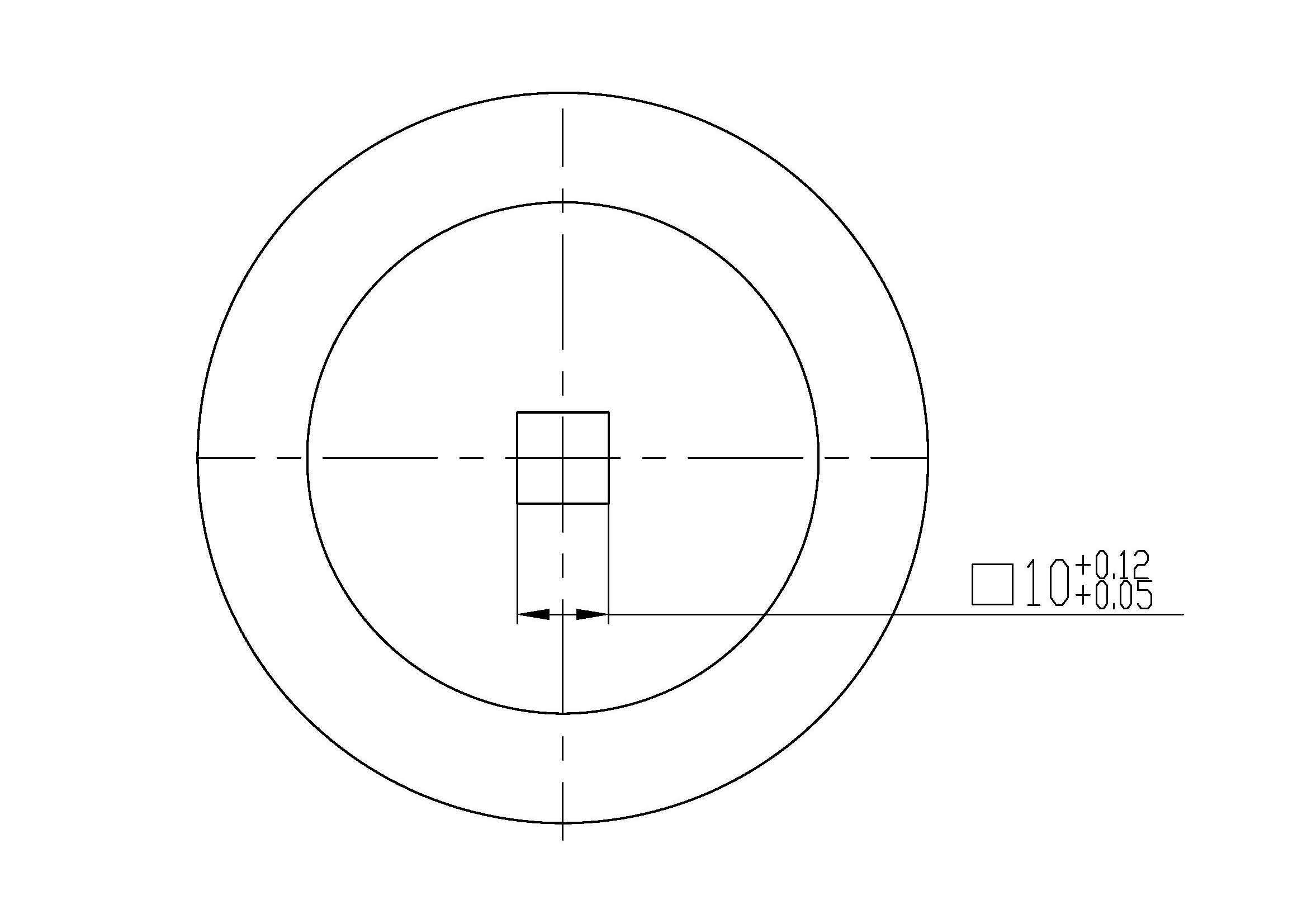

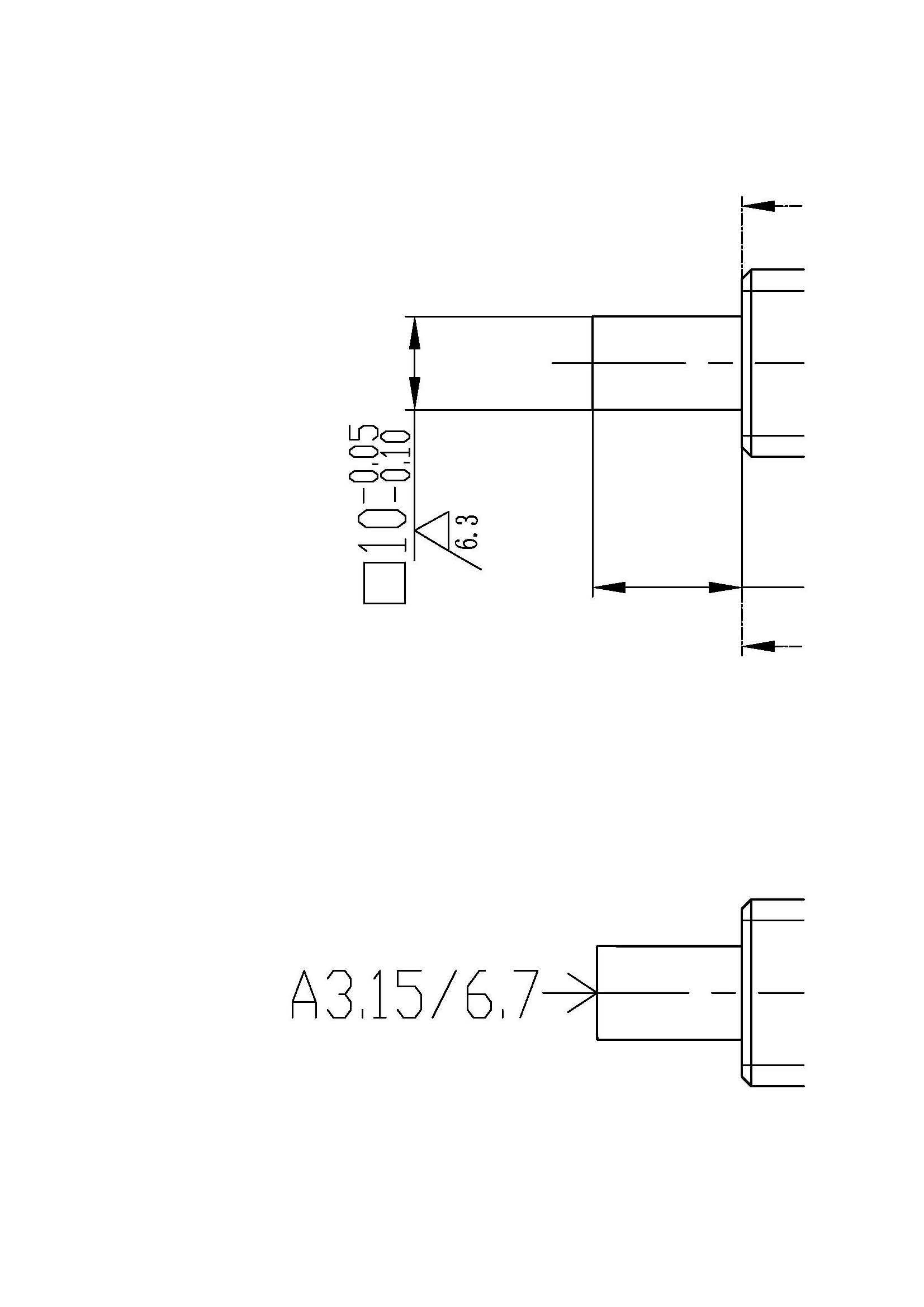

图1塞入图2方孔中,怎么样设计冲头使中心孔翻边将零件固定住.我想做个锥度的冲头但是不知道尺寸如何定.大家能发图的最好发个给我看看.& u/ y: _+ G3 ]1 K% w5 M( _5 U

发表于 2008-3-25 15:39:45 | 显示全部楼层 来自: 中国上海
用阶梯冲,阶梯冲头带翻边弧度。

 楼主| 发表于 2008-3-26 08:09:43 | 显示全部楼层 来自: 中国江苏苏州
图1是个轴,图2是个圆盘.我用外形定位就可以了.阶梯冲头大概要设计多少的尺寸才能翻边合适把图2零件压牢固不脱出来

发表于 2008-3-29 01:41:26 | 显示全部楼层 来自: 中国香港
最好设计成球形翻边冲头,这样可以达到最大的翻边高度与翻边质量。至于如何设计,你找本模具教材就知道了。

发表于 2008-3-29 09:31:56 | 显示全部楼层 来自: 中国广东广州
楼主如果量大的话可以买台旋铆机,如果量小、翻边要求不高的话自己可以做个旋铆接头,旋铆角度3-5度见可以了,材质硬度要求高。
