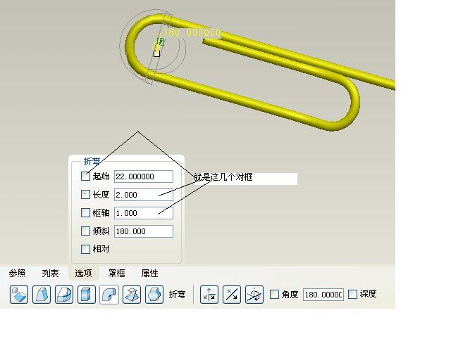

选项对话框中的具体含意是什么?里面的数什值具体指那里啊?* ~; ^( `7 i3 N4 O, S! D( m

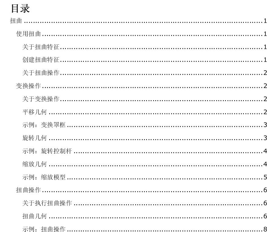

这个练习我也做过,也是做到这种程度,之后的数据就不好控制啦! I, C' U; ^; i% w) t- M
( U1 h( m1 O% _* i$ W# Z: q. A/ Z& |我有个教程,喜欢的可以看一下
; w& ~2 g8 F, @# |
: N" V. H, M7 R" ~. p9 C" w[ 本帖最后由 zhanglili167 于 2008-3-25 10:44 编辑 ]
warp-1.pdf

发表于 2008-5-11 00:27:45 | 显示全部楼层 来自: 中国浙江温州
起始22,指的从长度22的地方,开始扭曲,0到22是平的,
6 J  z" E! t& ]7 e长度2,是指扭曲的长度是2,如果你物体是100长,那剩下还有100-22-2=76的长度的平的5 h+ _6 I2 k" h+ _- }9 ?4 _0 _
枢轴1,数值范围0到1,如果是上图1位置,改成0.5,会绕图中的白点小逆时针转90度。" v4 G2 K9 |- z# B
改成0则是180度,
1 o; v( r& u( K0 v8 n: z, y倾斜,如果是10度,则我们会看到,前面会比后大10度,上图不容易看出,做个四方的物体,就会很容易看出是怎么回事,
% V0 V% W8 L5 s0 A2 q角度要先选起来,5 P" V$ t" E6 U4 |
还有注意,起始和长度里面的数值是不能大于物体的长度的,要不然是折弯不了的,
