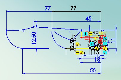

在画草图前,取消自动求解,画完草图之后,再钩选自动求解,我按书上的步骤画完之后,草图就变得一塌胡涂,就根本不像之前的样子了,请问这是怎么回事呀

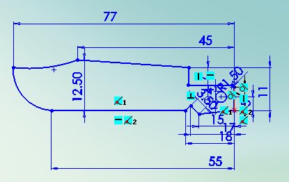

 楼主| 发表于 2008-3-23 21:00:32 | 显示全部楼层 来自: 中国广东广州
之前我是取消自动求解的,标注之后,勾上自动求解就这了现在的这个样子
发表于 2008-3-24 02:37:17 | 显示全部楼层 来自: 中国广东深圳
过定义了,标注太多
发表于 2008-3-24 09:15:20 | 显示全部楼层 来自: 中国江苏无锡
标注和约束有问题。。。。。。
发表于 2008-3-24 09:30:57 | 显示全部楼层 来自: 中国河南郑州
这是SW草图求解过程中出现的问题,不建议一次把所有图形画出再标注尺寸,建议边画边标注尺寸,画一个,完全定义一个,这样不容易出问题
